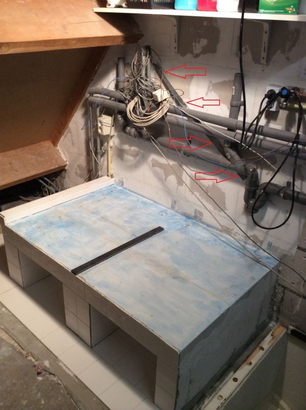

Ik ben bezig met een verhoging voor de wasmachine/droger en wil de de muur boven de verhoging aftegelen. Nu zit er 20cm boven de verhoging een metalen strip op de gording die verankert zit in de muur.
Ik heb geen idee wat dit voor ding is en waar het voor gebruikt wordt, wat ik wel weet is dat ie vreselijk in de weg zit. Mag deze strip zomaar weggehaald worden?
De afbeelding is van zo'n strip in de nok van het dak, de strip waar het om gaat zit een gordingbalk lager. Deze kan niet op de foto, aangezien er allerlei leidingen voorlangs lopen.

Die strip zorgt evoor dat je nokbalk blijft liggen als het stevig gaat waaien.

Idd, een opwaaianker. Lijkt me persoonlijk overbodig, maar misschien kun je het anders oplossen.

Een zgn opwaaianker.

Sloop maar weg hoor. Zo'n anker aan de nok is geheel zinloos.

Hier is het anker op de foto te zien.
Is het wellicht ook mogelijk om zo'n anker aan te passen en bijv. korter te maken, zonder dat er iets aan de bouwkundige specificaties van het huis gewijzigd wordt... ?
Niet op de troep letten, het is nog niet af :D

Kan niet weg.

Dat is tenminste duidelijk dan. Wat is de functie in deze? Volgens mij heeft niemand dat op zijn gordingen zitten. Deze kunnen ook niet opwaaien ze zitten namelijk ingemetseld.

O.a bij een overstek of aan de kust kan het wel opwaaien, ingemetseld zitten alleen blijkt niet altijd voldoende te zijn. Nokgording wordt gehouden door 2 dakvlakken, die kan niet weg.
De strip goed vast zetten (dat ie vlak tegen het metselwerk zit) en er overheen tegelen met dikbed.
