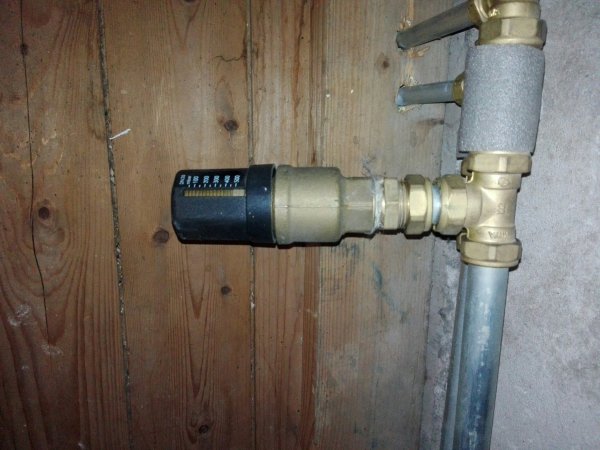

Wat is dit? Drukverschilregelaar ook wel een avdo
Beste klussers,
Heeft iemand enig idee wat dit is en wat het doet?
Met vriendelijke groet,
Ik denk dat die niets doet, zo te zien zit de advo op een dooie leiding.
Ook wel bypass genoemd. Wordt toegepast bij CV-installaties met thermostatische radiatorventielen. Indien alle thermoventielen sluiten gaat het bypassventiel open. Dan is de flow over de ketel gewaarborgt en wordt voorkomen dat de watertemp in de ketel te hoog oploopt.
bernhard
Van de bovenkant bekeken is het vast duidelijker. Ik denk dat de afgaande kant van de fotograaf af gericht is, en misschien wel degelijk aangesloten op de leiding erachter.
Beste klussers!
Hartelijk dank voor de reacties. De foto is wat scheef gemaakt en ik er is zeker wel een leiding aangesloten.
