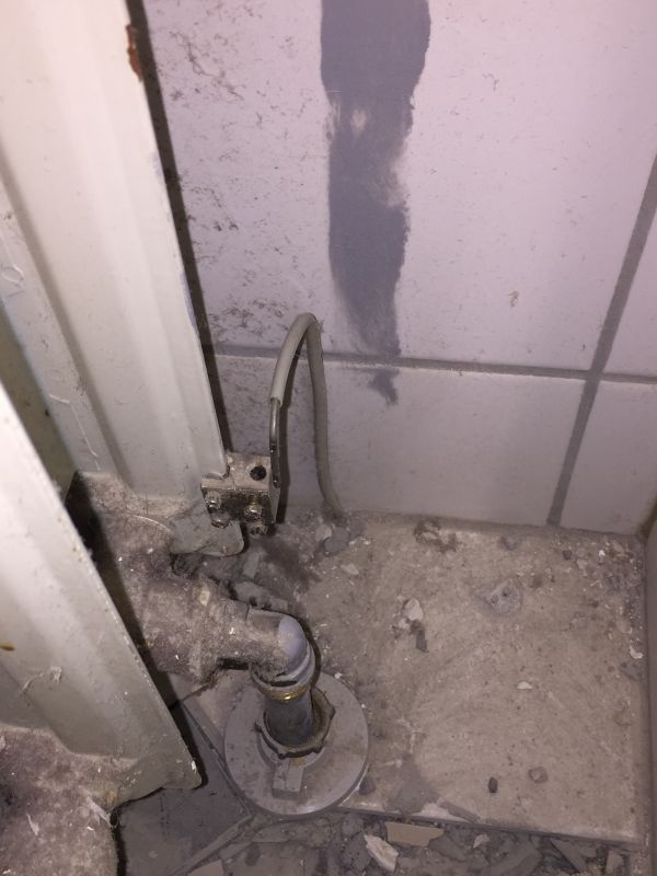

Het is een Potentiaalvereffening.
Deze draad zorgt ervoor dat alle gelijktijdig aanraakbare vreemd geleidende delen(vloerwapening o f aardnetje,waterleidingen/kranen/cv) aan elkaar zitten.Omdat er daardoor geen spanningsverschil kan zijn tussen die delen kan je geen schok krijgen ook al zou de cv onder spanning komen te staan.
Door deze vereffening nu aan aarde te leggen zal alles dezelfde spanning hebben als de aarde, 0v tov elkaar.
