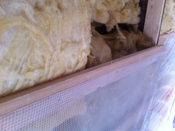

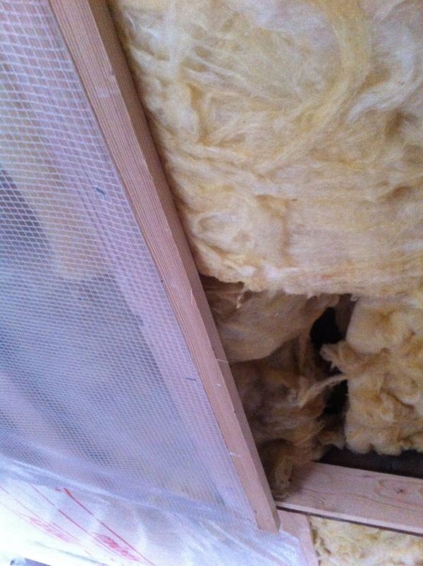

Goeiemiddag,
ik heb nog steeds een vochtig dakschot terwijl ik dacht dat ik het nu op de goede manier had gedaan.weet hier iemand op het forum wat ik fout doe?
de situatie
*dakpannen
*dakschot
*isolatie (glaswol)
*dampremmende folie
*gipsplaten

Het lijkt eerder van buiten te komen, controleer je dakpannen eens op haarscheuren en bekijk de nok en eventueel je loodaansluitingen.
Een beschot wat door en door nat is, zal niet een twee drie droog zijn in deze periode van het jaar.
Alle naden, overlappen, aansluitingen van muren, vloeren enz. de folie volgens de richtlijnen afgewerkt?
Plaats de folie dusdanig dat de overlappen altijd op een stevige ondergrond kan worden geniet en afgetapet.
Is de dakvoet ook bekleed met deze folie?
Dit kan nog een open verbinding wezen tussen woning en isolatiepakket.
Vocht kan tussen de verdiepingsvloer nog in je isolatie trekken zeker als je zoldervloer uit kierende planken bestaat.
Volgens mij wordt daar in de praktijk weinig aandacht aan besteed.
Zoals al eerder aangegeven is het controleren van de aansluitingen van folie op folie en muuraansluitingen wel een tip. lekkage van buiten is ook mogelijk. Voor aanvang goed bekijken of het hout al vochtig is of al lekkage vertoont voorkomt latere problemen.

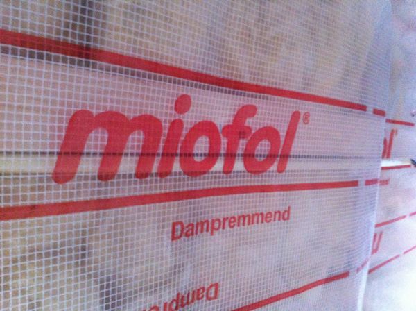

Dat is de blauw bedrukte folie boertje.
Ze hebben het zo eenvoudig gemaakt. Rood voor de warme zijde blauw voor de buitenzijde.
Als je deze folie gebruikt wat jij aangaf gaat het mis.
Waarbij het ook nog uitmaakt hoe de folie zit.
Hier zit hij fout, miofol moet leesbaar zijn vanaf buiten. Nu is het binnen leesbaar en zit hij dus verkeerd om. Alleen dat is het probleem helemaal niet, kijk maar naar de kleur van de wol. Er is gewoon lekkage.
Ik heb geen last van lekkage ,tijdje geleden alle glaswol eraf gehaald en de boel laten drogen.toen is mij deze folie geadviseerd.dus het maakt ook nog uit hoe de folie erop moet?daar staat niks over in de beschrijving.

Of die folie verkeerd om zit? Op de site kan ik niets vinden. Het moet zeker op de verpakking staan.
Meestal willen ze dat de naam of opdruk van een product naar je toe aanbrengt. Dat lijkt mij logisch.
De opdruk moet leesbaar zijn bij het verwerken, daarbij word er vanuit gegaan dat je de schil van binnen naar buiten opbouwt. Dus in dit geval miofol binnenstebuiten zien.

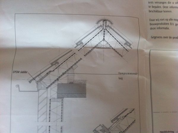

Is dit jouw huidige situatie?
Zo ja waarom dan geïsoleerd aan de binnenzijde?
Dit is een geïsoleerd scharnierdak, deze hebben al een rc waarde van 4,8. waarschijnlijk is dat nu ook het probleem doordat in het element ook een dampdichte folie zit achter de afwerking.
Nee ik wou laten zien waar volgens de beschrijving de folie moest komen.de situatie is zoals beschreven in eerste bericht .

Geen specialist van een pannendak. Maar.
Als ik PUR/PIR isolatie op een platdak aanbreng werk ik ook van binnen naar buiten. Het merk of wat anders van de platen ligt met de bovenzijde boven als de fabriek dat voorschrijft.
Ik neem aan als je een damprem aanbrengt dan sta je op de zoldervloer? Toch.
Er vanuit gaande dat je een klassieke , traditionele kap maakt heb je eerst de gordingen, dan breng je dakbeschot aan, dan de dampdichte folie, dan isolatie, dan dampopen folie, en dan de panlatten. in beide foliegevallen lees je miofol leesbaar van buitenaf.
