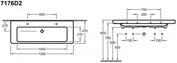

We willen onze wastafel in de badkamer gaan vervangen maar willen het liefst de bestaande schroeven in de muur gebruiken.
Ik heb hier de tekening van de nieuwe wastafel. Lees ik de tekening (rechts) goed dat de schroeven op 21cm, 28cm en 21 cm zitten?
Afstand tussen de twee uiterste schroeven is 70 cm. Trek daar vanaf de aangegeven afstand 28 cm tussen de middelste schroeven. Blijft over 42 cm. Indien de afstand links en rechts exact gelijk is kun je dat dat delen door twee, is inderdaad 21 cm. Geen hele moeilijke rekensom.
Je zou het ook ter controle kunnen opmeten, tenzij je het nog moet bestellen.
Of dat overeenkomt met de bestaaande schroeven is alleen via de kristallen bol te zien. De mijne is helaas (onherstelbaar) defect. :wink:
