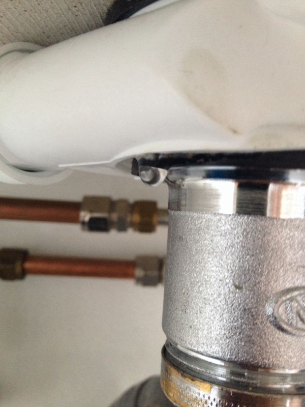

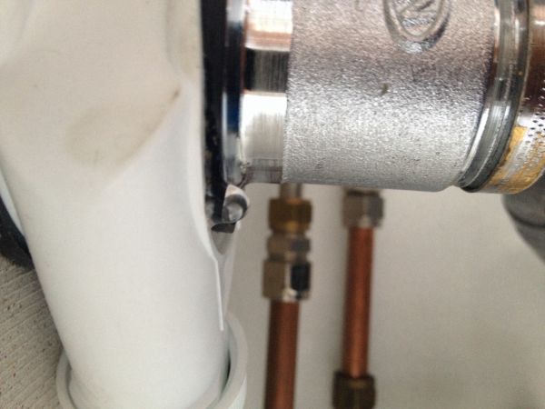

Goedenavond,
Onze wastafel lekt boven de sifon.zie druppel op foto
Krijg dit niet los....
Iemand misschien een idee?
Groet,
Maurice

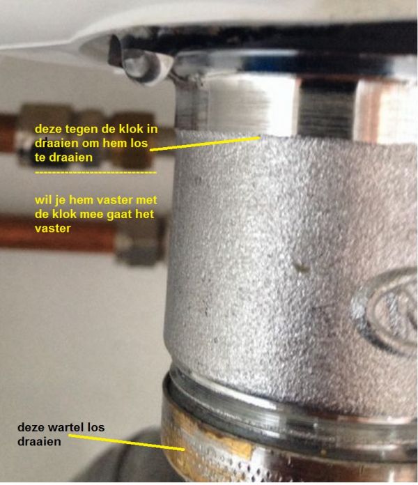

je kunt evt ook eerst wat vaster draaien en dan kijken als het over is
maar wel eerst de onderste wartel los draaien.

Als u dat al had geprobeerd dat kon ik niet lezen in begin van u topic.
Ik zou zeggen dat de waste niet bij de witte ding waar het lekt past.
dan zou ik zeggen draai hem geheel uit elkander en maak er een foto van die rubber hoe die bevestigd is.
door hem los te draaien moet je wel de bovenste gedeelte tegen houden met een schroeverdraaier of een tang.
