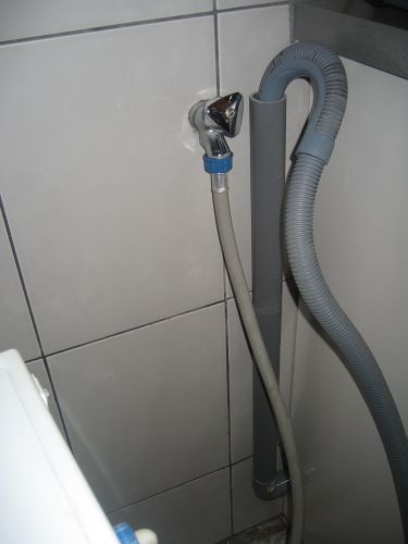

Ik zit met een groot probleem, wat hopelijk zo snel mogelijk op te lossen is.
Onze wasmachineslang heeft problemen. Uhm hoe ga ik dit uitleggen :?
De slag zit vast aan de wasmachine hier is niks mis mee maar het uiteinde bij de waterkraan is niet meer goed. In de draaiknop (om hem vast te draaien aan de kraan) zitten allemaal scheurtjes. Bij die knop lekt/spuit echt water uit als ik de kraan open zet.
Heb ik nu een hele nieuwe wasmachineslang nodig? of kan je die draaiknoppen (om hem dus mee vast te draaien aan de kraan) los kopen? of is dit 1 geheel?
hebben jullie advies voor mij?
bedankt!!
gr linda
De slang moet je compleet vernieuwen, de wartel kan er niet af omdat de slang vast gekrompen zit.

oke een hele nieuwe slang dus! is het een duur grapje? heb je enig idee?
gr linda
Google maar eens naar wasmachine toevoerslang.
Let op want er zijn ook slangen bij met een waterslot en die zit er bij jou volgens mij niet op.
De prijzen op internet liggen zo rond de 10 euro.
Volgens mij kun je ze ook krijgen bij bouwmarkten.

Waterstop (aquastop) is een klep in de slang die door de wasmachine of vaatwasser gestuurd word.
Als er een lek in de machine ontstaat word dit door een sensor gedetecteerd en zodoende beveiligd tegen een waterballet.
Dit kan niet op uw machine omdat deze daarvoor niet is voorbereid.
Gr. Piet
Dit is met waterslot:
En dit is zonder:
