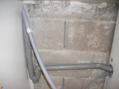

Hallo Allemaal,
Ik heb een wasmachineafvoer die sinds kort overloopt. Ik heb al gekeken of er een verstopping ergens in de afvoerleidingen aanwezig is. Ook verschillende malen doorgespoeld met Soda en vloeibare ontstopper.
Dit heb ik vanuit de gootsteenafvoer gedaan, waar deze wasmachine op afvoert.
Kan iemand mij ook zeggen of de foto iets zegt over een eventueel probleem van de afvoer ?
De hoogte van de bovenkant afvoer naar de grond is 74 cm.
De hoogte van de onderkant van de bovenkant afvoer naar de onderkant afvoer is 47 cm.
De hoogte van de wasmachine is 85 cm en de hoogte waar de wasmachineslang uit komt is 73 cm.
Ik weet niet precies welke hoogtes allemaal van belang zijn, maar geef ze maar zoveel mogelijk op.
Groeten,
Harrie
Waardeloos aangelegd, de horizontale buis moet lichtjes aflopen , maar hij loopt omhoog , water loopt niet omhoog , waarschijnlijk zit hij vanaf de sifon verstopt met zeepresten ed .
