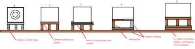

Ja, er is veel over verstevigen van vloeren tbv wasmachine voorbij gekomen, maar heb een wat specifiekere vraag. Heb een jaren 70 woning, wasmachine staat op zolder, op een houten verdiepingsvloer met tapijt, met onder de wasmachine 4 30x30 stoeptegels. Machine staat waterpas, 'wandelt' niet maar trilt de verdieping eronder flink door. Wil dus het contactgeluid verminderen én de wasmachine verhogen. Later volgt nog een omkasting om de wasmachine en droger.
Ik lees hier dat je zowel kunt verhogen als verstevigen door direct op de balklaag het e.e.a. te monteren. Maar ik lees hier dat iemand direct multiplex aan de vloerdelen gemonteerd heeft.
Nu vroeg ik mij af of wat beter is voor een vloer: een betonlaag creëren, dikke multiplex (36mm) of Ytong blokken te gebruiken? Of wellicht een combinatie.
Hoe dan ook wil ik het tapijt verwijderen, de huidige vloerdelen goed vastschroeven en daarop de nieuwe constructie maken. Of, in het geval van de gelinkte post, direct de balken vastmaken aan de bestaande balkenlaag onder de vloer.
Wat is beter om te doen? Zie ook aantal scenario's in bijgevoegde afbeelding.

Ik denk dat met name de balken in de vloer zelf te slap zijn. Dan kun je wel van alles bedenken om de ruimte tussen vloer en wasmachine stabieler te krijgen, maar de vloer blijft bewegen.
Maar op z'n minst is het te verminderen toch?
Heb nu de tapijt en ondertapijt verwijderd en de wasmachine op stoeptegels gezet en dat is al een verbetering. Merk wel dat mijn vloerdelen niet helemaal recht zijn en uiteraard zijn de stoeptegels ook niet kaarsrecht

Het gewicht van de natte was ligt vaak aan 1 kant van de trommel. Als deze gaat draaien ontstaan er dus trillingen, in de frequentie van het draaien van de trommel. Moderne wasmachines maken veel meer toeren dan oude (1400 of meer vs 800 per minuut). Heb je ook last als je bij lagere toerentallen centrifugeert?
In jouw situatie liggen de betonnen tegels los (gaan dus trillen)
Zitten de vloerplanken niet optimaal aan de balken geschroefd (gaan dus trillen)
Liggen de dunne balken niet meer helemaal opgesloten in de sparingen (en gaan dus trillen)
Veel principes van het dempen van trillingen zijn gebaseerd op het vergroten van de massa welke in beweging moet komen. Daarom is 1 grote betonnen plaat beter dan 4 losse tegels. En een dikkere betonnenplaat van 10 cm beter dan 5 cm. Ultimo is een dikke betonnen vloer het beste...
En zoals je vraagt: Cellenbeton is dan geen goede oplossing.
Het opleggen op dempers of een mat is vervolgens niets meer of minder dan het ontkoppelen, waardoor contactgeluid wordt voorkomen. Omdat deze ontkoppeling een beperkte werking heeft helpt het alleen als je boven de ontkoppeling de trillingen sterk vermindert.
Wat zou het gewicht van een betonnen plaat moeten worden. Op hoeveel balken zou die plaat moeten liggen als we even uitgaan van 50 tot 60 cm h.o.h.

Wat je wil is een zo stijf en zwaar mogelijke massa creëren onder de wasmachine.
En volgens mij is dat het beste te bereiken door de toegevoegde massa vast te maken aan de vloer. Dus bijvoorbeeld dik multiplex en dan vastschroeven aan de vloer en in de onderliggende balken. Mocht het mogenlijk zijn een grotere plaat nemen zodat je deze kan vastzetten aan meerdere balken.
Ik denk dat je dan meerdere platen op elkaar moet verlijmen dan wordt het 1 massa en wordt de kracht goed verdeeld over meerdere balken.

Heb erover nagedacht en laat ook Ytong als optie vervallen. Nu is mijn plan het volgende:
  • vloerdelen vervangen door nieuwe vloerdelen
  • 160 cm lengte 2 x 18mm multiplexplaat direct op vloer + onderliggende balk schroeven (zowel wasmachine als droger komen hierop, dus 60cm genomen plus 10 cm extra ruimte aan weerszijden van elk apparaat = 80cm per apparaat)
  • balken gebruiken om op te hogen met ~ 34 cm. (wellicht de onderliggende ruimte tussen de balken opvullen met glas/steenwol voor betere akoestiek)
  • hierop wederom 18mm multiplexplaat
dan is de verhoging in ieder geval rond en hopelijk is ook het trillen minder, ondanks mijn situatie en de vele reacties die hier al over gegeven zijn. Kan mij ook niet anders voorstellen dat dit echt wel iets moet doen tbv trillingen verminderen.
maar nu vraag ik mij nog af hoe ik de verhoging van 34 cm middels balken realiseer (en vast zet met schroeven). Balken van ruim 30 cm dikte zijn volgens mij erg zeldzaam en dan is er nog de vraag hoe ik ze vast zet
bijgaand ook een afbeelding van reddit waarbij iemand ook direct de nieuwe balken op de bestaande balken vastgeschroefd heeft. Maar ook dan de vraag; stel je wilt nog hoger, hoe ga je dit dan vast schroeven?

Omdat de vloerdelen inmiddels ruim 50 jaar oud zijn. Dus als ik dan toch bezig ben, waarom niet meteen dit ook vervangen? Overigens heeft dit alleen nut als ik dus de balken op de vloerdelen zet. Als ik de nieuwe balken, zoals op de foto, direct bevestig op de oude balken, dan zijn er geen nieuwe vloerdelen nodig.
De foto is overigens niet van mij maar ergens van internet afgeplukt. Geen idee dus waarom er een kier tussen zit.
maar inderdaad vraag ik nu advies hoe ik de nieuwe balken goed vast krijg in de oude balken. Dit kan middels de post van Jan in dit topic maar daar gaat het over balken van 5x10cm. Stel je hebt dus dikkere balken, heb je dikkere houtdraadbouten nodig. Ik zie dat de 300mm variant nog wel makkelijk te koop is maar 400mm wordt een andere categorie prijs en winkel. Wellicht dan toch minder dikke balken en minder hoge verhoging...
Waarom in één keer 30 cm omhoog?
leg 5x10 balken op de zijkant en je gaat steeds 5 cm omhoog. Lading lijm ertussen en standaard schroeven.
