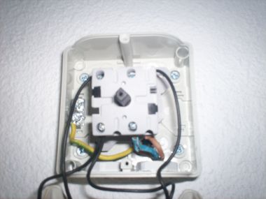

Bij mij hebben ze de badkamer gerenoveerd, en nu hebben ze ook een
trekschakelaar bevestigd voor de wasmachine. Nu moet ik de bedrading voor deze schakelaar monteren ,maar ze hebben geen beschrijving van de trekschakelaar meegeleverd.
Ik ben niet erg technisch, dus wie kan mij een beschrijving van deze trekschakelaar leveren zodat ik de wasmachine gebruiksklaar kan maken.

Zet maar een foto van het ding (zonder deksel op de trekschakelaar) neer.
Xr8
Als de trekschakelaar al gemonteerd is, haal dan het kapje er af. Er zit dan een blokje in waarop de aarde groen/geel is aangesloten. Hierop komt ook de aarde vanaf de machine. De bovenzijde van de schakelaar is aangesloten met bruin en blauw. Recht hieronder zitten nog twee onbenutte aansluitingen. Hierop komen de fase en nul van de machine. Blauw onder blauw en bruin/zwart onder bruin.
Haal wel even de spanning eraf voordat je een en ander monteert en zorg dat de bedrading goed vast zit. Om de aders adereindhulsjes persen.

van het blokje zijn nummers te zien; boven 1 - 3
5 - 7
onder 4 - 2
8 - 6
mijn vraag is waar moet wat.

Nr8 zat kleur blauw en nr 2 zat kleur bruin,
draad wat er in moet is geel/groen blauw /bruin

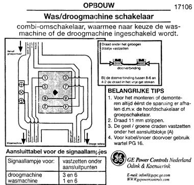

Normaal gesproken aansluitgen volgens dit schema, uiteraard met uitgeschakelde spanning:
Bij twijfel even de schakelaar doormeten.
Ronald42
Dit is een was/droog schakelaar. Ik heb alleen niet zo 1 2 3 het schema. Kolere dingen om aan te sluiten dat dan weer wel. Maar 1x aansluiten en jaren plezier.

Zou kunnen. Wordt op de foto ook niet echt duidelijk waar die aansluitingen precies zitten. Ook onduidelijk is wat die zwarte draden daar doen?
Lichtpunt
Die zwarte draden zijn van de indicatie-lampen in het deksel.
Dit betreft een W.O.D. schakelaar (Wassen of drogen) met tussen 0 positie

Sxnder
OK, dan klopt voorgaand schema dus niet, kan er zo snel ook geen ander schema bijvinden. Het lijkt of er maar 4 aansluitingen opzitten.

Iets gevonden:
Ik heb de schakelaar laten doormeten. het resultaat: 1: Fase (bruin) apparaat 1 (Droger) 3: Fase (bruin) apparaat 2 (Wasmachine) 5: 0 (blauw) apparaat 1 7: 0 (blauw) apparaat 2 2 en 4 (zijn doorverbonden): Op één van deze twee aansluitpunten fase van lichtnet (meterkast) 6 en 8 (zijn doorverbonden): Op één van deze twee aansluitpunten 0 van lichtnet (meterkast) De aardedraden van de twee apparaten en van de draad uit de meterkast aansluiten op de drie contactpunten aan de binnenzijde vanhet deksel van de schakelaar (doorverbonden contacten). De zwarte draden voor de lampjes op het deksel kun je op de fase/0 van de twee apparaten aansluiten (links wassen, rechts drogen). Hopelijk kun je hiermee uit de voeten.
En anders even een mulitmeter ter hand nemen en de aan te sluiten polen op bijv. weerstand doormeten, een beetje met de verschillende standen spelen en meten wanneer er geen weerstand is en wanneer wel.
WEL ZONDER STROOM DOEN! Dus de stroom van de groep afhalen.
EDIT: staat trouwens ook gewoon op dit eigen prachtige forum:
Aansluiting lampjes van combi-schakelaar wasmachine/droger
