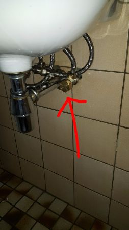

is het mogelijk om hier een wasmachine kraan op aan te draaien?
En hoe moet ik ten werk gaan, alleen de kraan erop draaien met hennep of moet er meerdere dingen aan verbonden worden?
Groeten,,,,,,
Zult je toch een duidelijke foto moeten maken zo zien we geen details.
zit er niet meer waterleidingen in de douche.
Er zit geen andere waterleiding meer (particuliere huur) en dus ook geen wasmachinekraan.
Waar pijl staat aangegeven als ik die eraf haal heb ik gewoon koud water wat eruit komt, dus ik dacht meschien kan daar een kraan op gezet worden ?
Heb er zelf geen verdere verstand van vandaar dat ik het vroeg.
Dat begrijp ik wel maar ik kan zo niet zien wat voor materialen je nodig hebt.
Ook is de vraag of er wel een wasmachine mag staan ivm stroom in vochtige ruimte.
Wie een woning huurt mag op z'n minst verwachten dat er een wasmachinekraan zit of geplaatst kan worden, m.i. iets van basisvoorziening.
Ga in overleg met de verhuurder.
