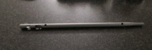

Hallo. vrouw meldde dat wasmachine vanmiddag veel lawaai maakte en dat na het stoppen een stang uit de achterkant stak. Weet iemand wat dat is en wat het betekent voor de machine? Weer er in laten zetten?

Begin eens met het vermelden van merk en type van de machine. Graag alle gegevens van het typeplaatje vermelden of foto ervan plaatsen.

Mijn indruk is trouwens dat het een transportbeveiliging zou kunnen zijn. Dat kan eigenlijk alleen maar indien de machine zeer recentelijk is gekocht is en nog weinig gebruikt werd.
Bij Miele is dit idd een van de twee stangen van de transport beveiliging.
Soms zitten deze stangen op de achterkant in steunen. (om ze te bewaren)
Zou het kunnen dat de 2e er nog hangt? Dan is deze gewoon eruit gevallen.
Denk inderdaad dat het een of andere 'hulpstang' is want kan natuurlijk niet echt uit de machine komen.
Gaat trouwens om een Miele W 2245 Soft tronic, water control system, Type HW07-2 Zal hem morgen eens wat verder van de wand halen om te kijken waar de eventuele tweede stang is.
Trouwens Kees, dat van dat pas gekocht en weinig gebruikt klopt in dit geval niet. Machine is in 2007 gekocht
Het is inderdaad een transportbeveiliging, zoals @Rola al noemde.
In de onderdelenlijst staat hij als volgt gespecificeerd:
(nr in de tekening) 53 (bestelnummer) 4914442 (omschrijving) Stang Transportbeveiliging (aantal per apparaat) 2

Dat was in de veronderstelling, dat de transportbeveiliging eruit gehaald moet worden na installatie.
Dit is afwijkend van wat ik bijv. bij BSH ken: als de transportbeveiligingen niet direct na installatie van de machine eruit gehaald worden, veroorzaken ze schade aan het apparaat en een opbergruimte is er niet. Zijn vaak ook wat kleinere onderdelen dan deze.
Je zou even kunnen kijken waar die andere stang zit en hem op dezelfde manier weer 'opbergen'.

Daar lijkt het wel op!

PS. Nr. 54 in de tekening zijn afsluitdoppen voor de gaten van de transportbeveiliging.
