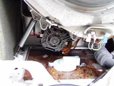

Al enige weken heb ik het idee dat mijn wasmachine niet meer goed centrifugeert. Dit weekend draaide de trommel helemaal niet meer.
Nu heb ik op dit forum gelezen dat dit waarschijnlijk komt doordat de koolborsteltjes zijn versleten.
Ik heb vandaag de wasmachine opengeschroefd maar heb nu geen flauw idee waar ik deze kan vinden.
Ik heb wel een vermoeden waar ze zitten maar weet dit niet zeker en heb ook geen idee hoe ik deze moet verwijderen. Hopelijk kan iemand mij hierbij helpen.
Bijgevoegd een foto waarbij ik heb gemarkeerd waar volgens mij de koolborsteltjes zitten:
Vandaag eindelijk de tijd gehad om naar de wasmachine te kijken. De achter kant open gemaakt en zie dat het er toch anders uitziet.
Ik heb de schroeven verwijderd maar heb nu geen idee hoe ik hem nu los krijg.
Ik denk dat ik die witte 'ringen' moet verwijderen maar dit lukt niet zomaar en voor ik met schroevendraaier en hamer aan de slag ga wil ik wel graag zeker weten of dit ook de bedoeling is :)
Voor alle zekerheid ook even het E-nummer: WXLM142ANL/01 FD 8311 700167
Je mag gewoon de motor naar jou trekken
De plastiek stukjes moeten erop blijven
Als het niet echt lukt , en de motor komt niet goed mee dan kan je altijd een platte schroevendraaier tussen het metalen ring en de plastiek van de trommel stoppen
M.v.g. Filip
