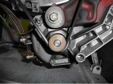

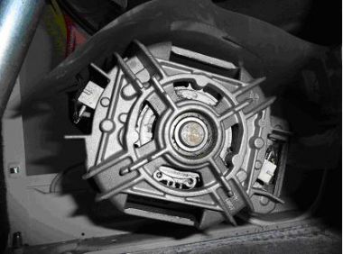

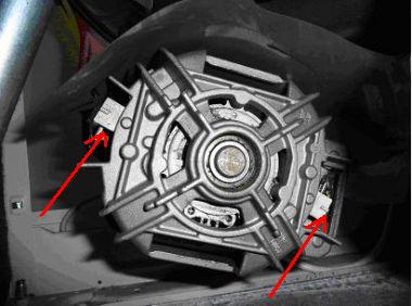

Omdat onze Siemens Siwamat 6140 wasmachine (E-NR WM61400FG/12 FD 7610 02840) niet meer draait en foutcode 4 geeft wil ik de koolborstels vervangen. Ik weet echter niet waar de koolborstels precies zitten (nooit eerder vervangen). Kan iemand ze aanwijzen? :wink: ik heb een fototje van de voor- en de achterkant van de motor toegevoegd.
Deze kun je los vernieuwen de motor er onderuit halen dan kun je de stekkertjes van de borstels afhalen dan duw je het stekkertje iets naar achter en je kunt de borsteltjes er uit schuiven
en dan de nieuwe er in duwen let wel op de schuine kant
in verband met de looprichting
