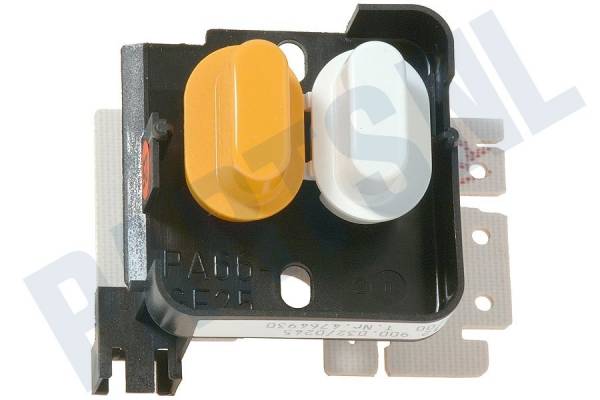

De schakelaar van onze wasmachine Miele W963 doet het niet meer zo goed. Hij blijft bijna niet ingeduwd. Nu we met een lekprobleem zitten (ander onderwerp) wil ik dat mee oplossen.
Hoe kan ik deze module-schakelaar demonteren ? Moet de frontplaat hiervoor af ?
Is de de schakelaar eventueel te herstellen, hem van de print te solderen en te vervangen ?

Volgens een (duitstalige) reparatiehandleiding is dit een bekend probleem. Het zou dan niet de schakelaar zelf betreffen, maar een breuk in de printbanen.

Hier bij de schakelaar die - vermoed ik - in ons wasmachine zit. Enige ervaring met dit type ? Zou hier ook losse printbanen zitten ?
Dat is dan een ander onderdeel dan ik dacht. Ik heb inmiddels het (vermoedelijke) actuele onderdeelnummer daarvan gevonden, 4764930. Als ik daarmee afbeeldingen google, dan zit er inderdaad een printplaatje aan vast.
Dan is het natuurlijk de vraag of er een printbreuk is, of dat de schakelaar gewoon mechanisch niet in de ingedrukte positie blijft hangen. Dat soort schakelaar doen dat met een veersysteempje, enigszins vergelijkbaar met het klikmechaniek van een ballpoint.
Vervelend is dat dat unitje zo duur is: ik zag prijzen vanaf 100 Euro. Anders zou je het gewoon geheel vervangen!
Je zou kunnen proberen of je het mechaniek voorzichtig wat kunt smeren met een beetje siliconenspray. Let er wel op dat dat niet op de contacten zelf komt. Of evt. WD40, daarvoor geldt hetzelfde: liever niet op de (230V) contacten.
Het los vervangen van alleen één schakelaar ervan zal erg moeilijk worden. Het gehele product is, te zien aan het opschrift, gemaakt door 'Rafi' een tamelijk bekende fabrikant van (o.a.) schakelaars. Als je echter bij de elektronica-onderdelenzaken kijkt (bijv. Conrad), is zoiets helaas niet te vinden. Deze schakelunit zal door Rafi gemaakt zijn in speciale opdracht van Miele. :?
Ik heb getracht de schakelaar er af te halen. Hij is gemonteerd met twee schroeven. Een schroef zit verzonken en heb ik op dit ogenblik laten zitten omdat deze moeilijk bereikbaar is.
Tot mijn verwondering blijkt na een test dat de schakelaar met een ingedrukte positie blijft hangen en is hij vermoedelijk wel ok. Hij is dan wel maar bevestigd met èèn schroef. Ik zal dus iets moeten vinden dat hij blijft werken als ik de andere schroef terug bevestig. Ik houd u op de hoogte.
Zoals je zei is de schakelaar heel prijzig, meer dan 100 €. En zullen de onderdelen exclusief zijn zoals je hebt meegedeeld. Daarom volgende tip : even googlen op afbeeldingen "wisselstukken Miele" en men komt op een site die deze schakelaar tweedehands verkoopt voor € 20. Het overwegen waard vind ik.
