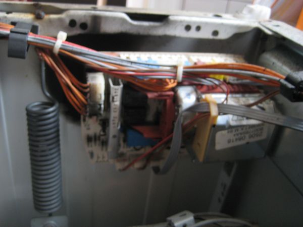

Hai
bij de laatste keer wassen is er iets mis gegaan. Er kwam rook uit de zijkant van de machine, en de zijkant werd ook erg heet.
Nu hebben we hem een tijdje stil laten staan en ben ik voorzichtig toch nog dingen aan het proberen. Hij pompt nog wel, voert ook water in... maar daarna gebeurt er niets meer (de trommel gaat in ieder geval niet draaien).
Kan ik er van uit gaan dat hij echt kapot is of heeft het nog zin om in de wasmachine te gaan kijken?
Dank voor het meedenken.
Poster
Openmaken en de oorzaak opzoeken kan nooit geen kwaad.
Weet u misschien in ieder geval het euvel.
Verder ligt het aan de ouderdom, of repareren nog zin heeft.
Montein

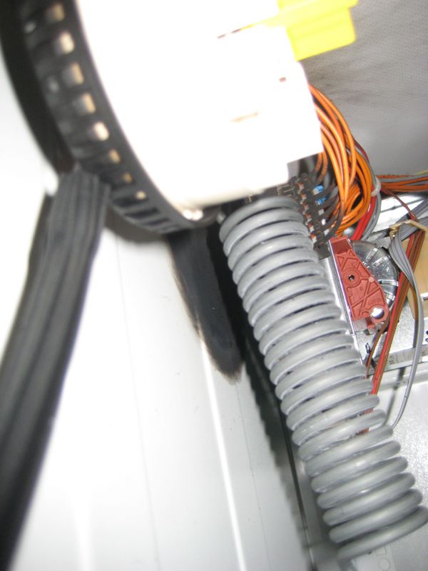

Ik heb hem open gemaakt en vond linksboven, vanaf de achterkant gezien, deze zwarte roetplek. (dat was inderdaad de plek waar hij warm werd).
Geen idee wat zich hier precies aan onderdelen bevindt. En hoe daar überhaupt bij te komen, want tot nu toe krijg ik alleen de achterkant van de wasmachine open.
Zie de foto's...

Ronald41
Zo dat is goed geroosterd :shock:
Onduidelijk te zien welk onderdeel het is.
Probeer eens of je het deksel van de machine kan verwijderen.

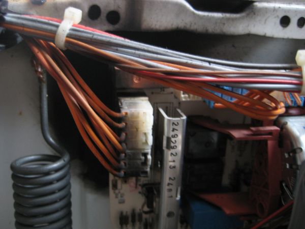

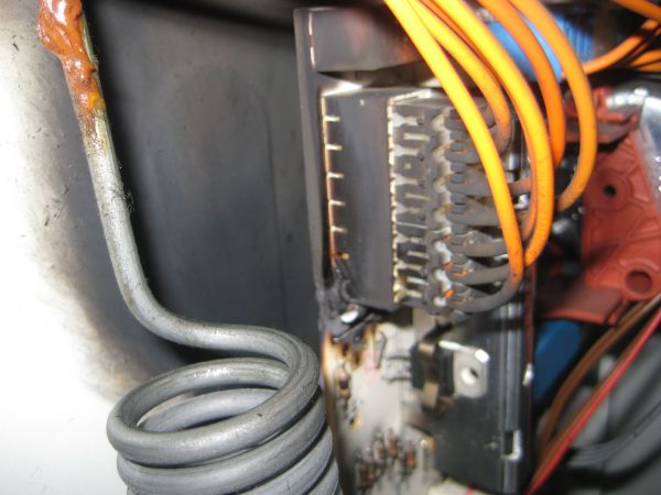

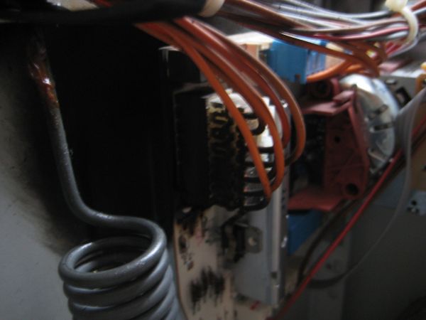

Montein
Deksel verwijderd en nu meer zicht op de zaak :)
Zie de foto's....
Overzichtfoto:
Meer detail (3x):

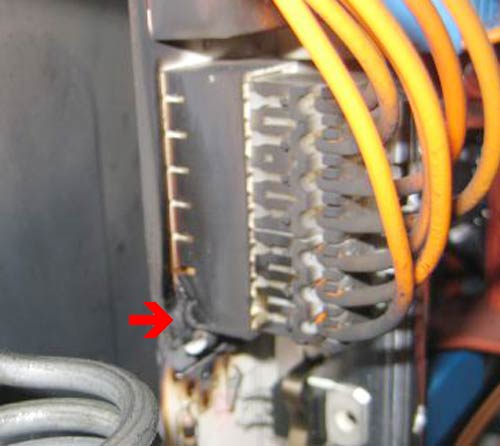

Die grijze troep op de draden zal niet de echte oorzaak zijn. Dat ziet eruit als stof door aantrekking uit de omgeving, of door verbranding in de buurt. Kun je er waarschijnlijk mbv een droog penseel zo afborstelen.
Zo te zien zit de werkelijke oorzaak op dit punt (zie pijl):
en op de zwarte plekken eronder op de printplaat.
Voorzover ik heb kunnen vinden is deze connector voor de motoraansluiting. Wat ik denk dat er gebeurd is: Koolborstels waren op, koper van de koolborstel heeft kortsluiting tegen het anker veroorzaakt en daardoor is er het een en ander op de besturingsprint in rook opgegaan.
Vermoedelijk is én de printplaat defect én de aandrijfmotor. Ziet er dus niet goed uit voor deze 15-jarige... :(
