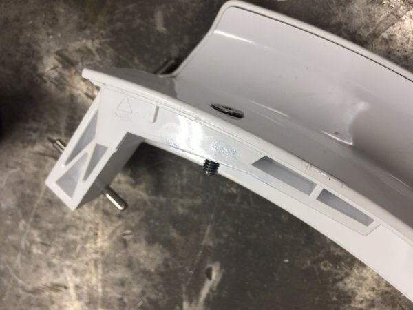

Ik wilde via de Bosch website een nieuwe greep bestellen, maar die was niet beschikbaar. Bosch gebeld, die onbeschikbaarheid was niet omdat ze een nieuw ontwerp van de deurgreep aan het maken waren zodat het nokje minder snel zou afbreken, maar gewoon omdat ze geen voorraad hadden. Volgens de servicemedewerker kwam er ook geen verbeterd ontwerp want "dit was een consumentenproduct en geen professioneel product" dus mocht ik er niet al te veel van verwachten. Jammer.
Tsja, als een nieuwe greep niet beschikbaar is en de greep niet verbeterd is, dan maar zelf aan de slag. Ik heb het nokje vervangen door een M4 boutje dat ik nog had liggen, dat was precies lang genoeg.
  • - Schroef de deur van de machine (met een T20 schroevendraaier) en leg hem plat op tafel.
    - Verwijder de binnenring van de deur door alle schroeven die je ziet los te draaien (ook met een T20 schroevendraaier).
    - Neem de greep uit de deur.
    - Boor vanaf de binnenkant van de greep vanaf het midden van het afgebroken nokje richting de buitenkant. Als je een tap hebt, boor dan met een 3.2 mm boor, anders met een 3.5 of 3.8 mm boor zodat de bout zelf draar tapt, en als je echt niets anders hebt met een 4 mm boor.
    - Ruim het gat aan de buitenkant op met een verzinkboor zodat de kop van het boutje straks vlak ligt.
    - Als je een tap hebt: tap M4 draad in het gat.
    - Schroef het boutje in het gat, zorg er voor dat het stuk wat uitsteekt even hoog is als het afgebroken nokje. Kort de bout in als hij te lang is.
    - Controleer of de greep werkt door de deur weer gedeeltelijk in elkaar te zetten.
    - Schroef de bout er vast in, en fixeer deze met speciale fixeervloeistof. Als je dat niet hebt kun je ook hobbylijm of een andere vullende lijm gebruiken.
    - Zet de deur weer in elkaar en controleer dat de greep werkt.
    - Monteer de deur weer aan de wasmachine.

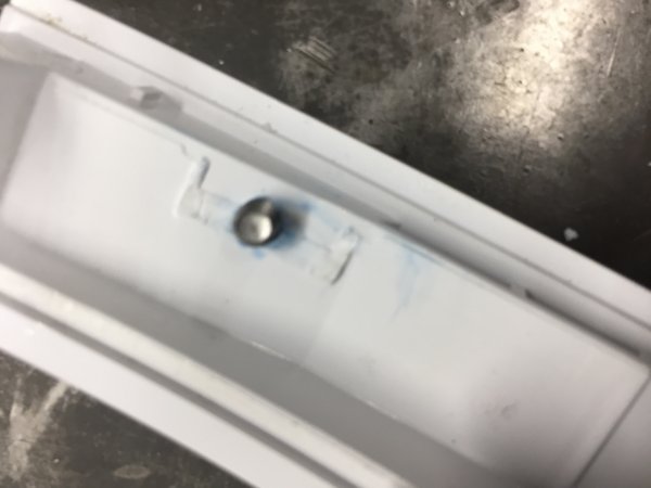

Nog een foto van de binnenkant van de greep:
Naast het M4 boutje zijn duidelijk de resten van het afgebroken nokje te zien. De blauwe vegen zijn fixeervloeistof.

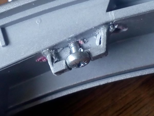

Onze machine ging op eerste kerstdag kapot en ik voorzag vele dagen zonder gebruik van de wasmachine. Dankzij deze informatie heb ik jaren geleden het nokje kunnen lijmen, ondanks de melding dat het na een paar wasbeurten wel weer fout zou gaan. Ik heb goede superlijm gebruikt, het nokje in één keer op de goede plaats geplakt en een lijmtang gebruikt om hem te laten drogen. Na iets van 6 of 8 jaar (!) is hij weer afgebroken. Ik heb en nieuwe lijmpoging gedaan. Nu heb ik het nokje verstevigd met een schroefje. Het was even prutsen om het schroefje volledig te verzinken in het nokje, maar het werkt weer prima.
