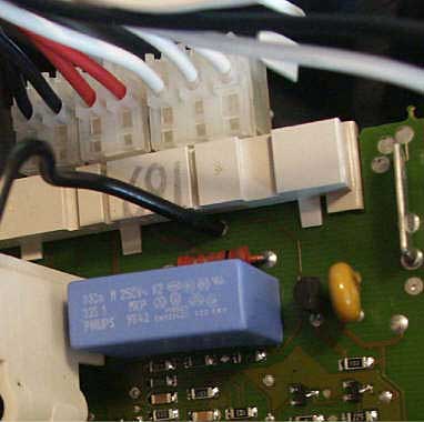

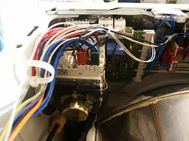

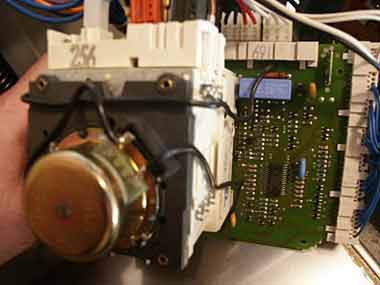

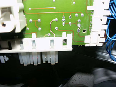

Ik ontving fotos met bijbehorende tekst, maar was niet eerder in de gelegenheid ze te plaatsen.
Op de foto volgende twee foto's zie je aan de bovenzijde de meest rechtse aansluiting met 3 witte draden, dit zijn de aansluitpunten van de deurvergrendeling.

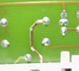

Het meest rechtse aansluitpunt van die 3 heeft aan de achterzijde van de printplaat een stukje weggeslagen tin (te zien op de volgende foto).
Dit sluit aan de voorzijde aan op de rechterkant van het blauwe kapje (te zien op deze foto.

Ik heb nog even de foto van de printzijde van de printplaat uitvergroot, met het baantje, waarvan ik denk dat je dát bedoelt, in het midden:
KlusR
Klusidee Kees, dit is inderdaad het baantje dat ik bedoel.
Is er iemand die weet of deze printplaat nog te repareren is (bijvoorbeeld door het baantje te vervangen door een draadverbinding en eventueel het vervangen van het onderdeel met het blauwe kapje :?: ) want 135 euro vindt ik wel fors.

Het onderdeel met het blauwe kapje is zeer waarschijnlijk een condensator, de functie ervan kan ik uit de foto's niet bepalen. Misschien gebruikt als een soort serieweerstand.
Of die condensator defect is, of een ander onderdeel, is absoluut niet vast te stellen zonder het principeschema te kennen en aan de hand daarvan de werking te meten. Het wordt dan meer gokken dan verantwoord repareren. Alleen indien er een triac direct gekoppeld aan de betreffende baan gesneuveld zou zijn, had ik je enige kans gegeven. Verder zit je ook met het probleem van de SMD (surface mount) componenten die je niet maar zo even vervangt.
