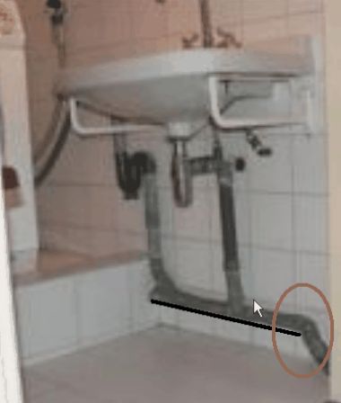

Ruim een jaar geleden heb ik een nieuwe wasmachine gekocht (AEG Bella). Ongeveel 3 maanden geleden was er een probleem met het deur slot, maar dat is netjes verholpen. :D
Sinds ongeveer die tijd, lijkt het wel of de wasmachine af en toe lekt want er staat regelmatig wat water onder de machine. Helaas nooit kunnen waarnemen waar het water vandaan komt. :?
Daarom maar eens de wasbak vol water laten lopen met de stop er in en daarna de stop er uit getrokken. Het blijkt dat het water nivo van het putje naast de wasmachine een beetje omhoog komt (maar loopt niet over). Hierbij even de situatie:
Door de wasbak test heb ik het vermoeden dat het water uit het putje komt. Ik vraag me af of afvoer situatie optimaal is?
Helaas kan de diameter van de pijpen niet vergroot worden omdat die grotendeels in de grond zitten.
Heeft iemand tips om de situatie te verbeteren? :?:
Alvast bedankt.

je leiding loopt tegen en bij de cirkel zit een vervelend punt

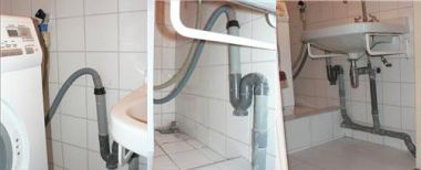

Kan je een foto maken hoe die aan sluiting zit ben ik even nieuwsgierig naar
Beste Henk,
De zwarte lijn loopt horizontaal. Detail van de aansluiting in de cirkel in de twee foto's hieronder:
Ik zie nog mogelijkheden om het horizontale deel naar beneden te brengen en daarmee dus een extra verval te laten ontstaan ten opzichte van het putje.
Nadeel is dan wellicht dat het verval naar het volgende horizontale deel onder de grond (ongeveer 3 meter lang) weer kleiner wordt.
Zou dit een goede oplossing zijn of ben ik iets vergeten? :?:
Alvast bedankt.
Groeten,
Pepijn
Ja, dat zou ik ook doen; meer verval op het stuk voor de wasmachine en wastafel (dus het stuk buis wat vanaf het putje komt naar waar die de muur rechts in gaat) én ik zou ook een y-stuk (45 graden t-stuk) plaatsen onder de wastafel (waar nu een 90 graden t-stuk zit).

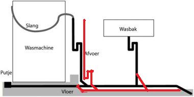

Het is misschien een optie om je afvoer te laten zakken vanaf je putje gezien.
Zie rode lijn
Het is wel niet zo netjes getekent maar je ziet wat ik bedoel.
Als je alles met 45gr maakt en de leiding ligt al lager komt het water ook al moeilijker naar het putje, of er moet een vernauwing van troep verderop in je buis zitten.
Maar als je het vermaakt zou ik zeker een keer met een veer of hdspuit in de afvoer gaan.
En wel met beleid anders maak je verderop in de leiding misschien iets kapot.
Die sifon v/h wasmachine lager zetten zoals iemand al aangaf.
Misschien ook nog een extra y-stuk plaatsen met een afschroefbare dop dan kun je er nog altijd een veer in steken.
Let er wel op dat je afschot hebt v/d put naar de afvoer.
Misschien kun je hier wat mee.
O ja let wel op dat je niet teveel lijm gebruikt want dat wordt dan weer een vernauwing in je buis.
En de slang van je wasmachine zit die strak in je buis of kan daar lucht langs af komen, anders trek je misschien ook vacuüm op en haald hij daarom de lucht via het putje.
Succes

Overigens wat mij nu opvalt (de wasmachine was net klaar met pompen), dat toen de pomp afsloeg het lijkt of er lucht wordt aangezogen in de rubber mof waar de slang in is gestoken. Is dit niet ook een teken van een beluchtingsprobleem? :?:
Alvast bedankt.
Het eerste dat ik op de foto's zie is een fout die door velen gemaakt wordt.
De afvoerslang van de wasmachine mag nooit luchtdicht op de afvoer worden aangesloten.
Met andere woorden, dat rubber om de slang moet weg.
De slang moet dus los in de afvoer hangen zodat er ten alle tijden lucht weg kan tijdens afpompen.
Probeer dit eerst maar eens te doen en kijk dan eens wat er gebeurt.
Suc6, René.
