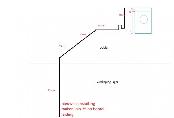

Op onze zolder staat de wasmachine aan de tegenoverliggende kant dan waar de afvoer zit die naar beneden gaat. De afvoer naar beneden is een 40mm buis.
De vorige bewoner heeft daarom rondom langs de wanden van de zolder een 40mm PVC afvoer geplaatst, deels onder een koof en deels langs de lage dakrand. Totale lengte circa 14 meter.
Het blijkt dat deze buis nogal op een neer zwabbert, het afschot is dus niet oke. En als de wasmachine water weg pompt stinkt het naar rioollucht.

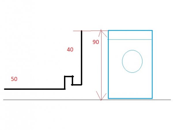

- waar het beste de sifon voor de wasmachine plaatsen?
- de buis waar de wasmachine slang in gaat zou ik uit zicht willen hebben achter de wasmachine, dus max 80 cm hoog. Is er een maximale hoogte voor de sifon?

Voor die afstand is beter een 75 mm in begin en dan de laatste 5 m naar 50mm
Afschot kan net door waterpas, of 0,5-1cm, laat je hem te sterk aflopen dan loopt het water weg en blijft rommel liggen.
Sifon net boven liggen de leiding en afvoer hoogte 90cm
minimaal 60 anders hevelt wasmachine leeg.

Even tekening uit gebreid.
die leiding van 40 naar beneden moet er totaal uit, er moet een nieuwe aansluiting worden gemaakt op het riool, verder staan maten van leidingen in me tekening.
