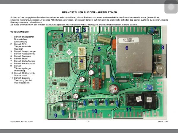

Wasmachine AEG 72730 blijft verwarmen (foto printplaat)
Hallo, ik heb gemerkt dat de was er na het spoelen warm uitkomt, ook blijf ik warmte voelen in de trommel wanneer het programma afgelopen is. Ik vermoed dat het relais van de verwarming blijft hangen, nu heb ik de printplaat eruit gehaald.
Kan iemand mij zeggen waar de verwarmingsrelais zit? deze zou ik dan kunnen doormeten denk ik?
Alvast bedankt voor reactie
