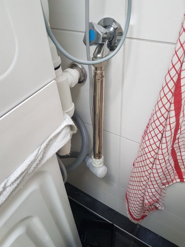

Beste allen,

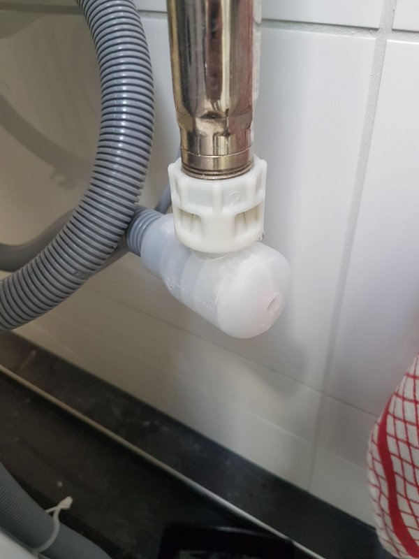

ik heb een klein vraagje. Mijn wasmachine is laatst aangesloten en ik vroeg mij af wat het volgende is en of het normaal is dat het lekt. Er komt soms water uit en ik vroeg mij af hoe ik dat moest verhelpen.
Uit dat plastic witte ding komt dus water.
Controleer als in die plastic ring ook een rubber ring zit zo ja die plastic ring als die vast draaien.
Het kan ook wezen dat het hoger weg komt uit de beluchter kraan en dat het achter de pijp langs loopt.
Controleer met een keuken rol papier waar het precies weg komt.
