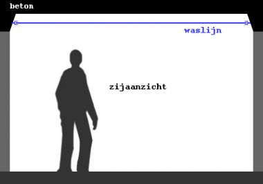

Hallo, ik ben bezig met een klus waar ik wat vragen over heb.
Ik wil een stevige waslijn op mijn balkon maken. Deze moet gespannen worden tussen twee betonnen balken (zie schets). De waslijn zelf is van staaldraad met kunststof omhulsel (gekocht bij de bouwmarkt).
  1. Wat voor pluggen/haken kan ik het beste in het beton plaatsen? Moet dit RVS zijn of juist niet?
  2. De staaldraad is te stug om te knopen. Wat kan ik hieraan bevestigen om hem te kunnen koppelen aan een haak in de muur?
  3. Kan ik nog iets aan de draad monteren om deze een beetje te kunnen spannen?
  4. Ik wil eigenlijk vier van deze lijnen naast elkaar maken. Kan ik dan het beste één lang stuk draad gebruiken en deze via haken/katrolletjes doorlussen?
Bedankt alvast!

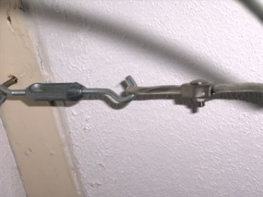

1 Een beetje aan de maat, pluggen met diameter 10 en bijbehorende haken. RVS hoeft niet.
2 Er bestaan hiervoor ontworpen klemmetjes, betaande uit een gebogen bout met aan twee kanten schroefdraad. Hierover valt een ijzeren lip. Als je dan de twee boutjes aandraait die erbij horen, klem je de dubbelgevouwen staaldraad er muurvast tussen.
3 Een draadspanner, zoals je ook wel in hekwerken ziet. Iets kleiner formaat, lijkt me.
4 Ik zou er twee aparte van maken, met twee spanners. Ook al lijkt het nog zo sterk, het hangt toch wat door.
Fiesiekus
Pepjo bedoelt deze combinatie:
Joggum
Ok, ziet er goed uit. Daar ga ik dan naar op zoek. Veel dank!

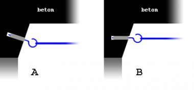

Ok, ik heb al het benodigde materiaal in huis. RVS kon ik niet krijgen, dus heb maar gewoon verzinkt genomen.
Toch nog een vraag: het beton waar de haken in komen loopt een beetje schuin (zie detailschets). Kan ik de haken er beter loodrecht op het vlak in plaatsen (A) of in de lijn met de waslijn (B)? Of maakt dat niets uit?
Frank
Dat zal in dit geval niet zoveel uitmaken, de kwaliteit van het boorgat (dus de boor), de plug en het schroefoog hebben meer invloed op de kwaliteit.
Kloek77
Versie A is beter,
als het gat niet helemaal klopt of de plug niet van goede kwaliteit is,
of als je maar lang genoeg doordraait aan de draadspanner dan wordt het zaakje toch uit het gat getrokken.
Hoe groter de hoek tussen de trekkracht van de draad en de haak hoe beter (90 graden is ideaal, dan trek je hooguit de haak krom maar nooit uit het gat)
