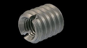

Ik zou in het mdf een rampa moer draaien. In de tak ook een rampa moer waarna je met een stukje draadeind de tak op de wand kan bevestigen.
Of een houtdraad bout met metrisch draad, kom even niet op de naam....
Rampa moer...
Walker
Specialist Deuren en Kozijnen
Een stokbout....
Matthew
Juist, een stokbout.
Stokbout in de tak schroeven.
Rampamoer in de wand draaien.
Kan je zo de tak in de wand vastzetten.

In de basis lijkt mijn voorstel inderdaad op dat eerder genoemde idee. Maar de uitvoering is wat praktischer uitvoerbaar.
Een rampamoer M10 heeft een gat nodig van 12mm. De rampamoer zelf heeft een schroefdraad diameter van ongeveer 15mm en heeft een hele grove spoed. Die trek je niet 1 2 3 uit het hout.
Een stokbout heeft ook een hele grove draad en draai je ver in de tak.
Deze toepassing wordt heel veel gebruikt in katten krabpalen. En die zijn behoorlijk stevig.
Alles staat of valt uiteraard met de afmetingen en gewichten van de takken en dieren die er in komen.

Ik kan altijd eens een testje met die bouten doen en kijken wat het een beetje kan hebben. Plaatje MDF heb ik nog wel liggen, dus dan ik zo even een proefopstelling maken.
Dat het voor krabpalen ook zo werkt heb ik nooit over nagedacht. Ondanks dat ik er hier 1 heb staan :roll: Haha! Wellicht omdat dat verticaal is en dit horizontaal. Plus dat die, naar mijn weten, ook altijd door de bodemplaat heen gaan zeg maar.
Het hele grote voordeel van het idee van de bouten vind ik dat het verwijderbaar blijft (correct me if I`m wrong). Wat natuurlijk enorm handig is voor het reinigen en dergelijke.

Zojuist even aan het zoeken geweest naar zowel de stokbouten als de rampamoeren, maar ik kom op enorme prijsverschillen uit.
Maakt het nog uit of ik voor verzinkt staal ga of voor RVS? Dat scheelt namelijk nogal even.
De stokbouten/schroeven (m8x50mm)
verzinkt - € 5,28 per 100 stuks
RVS - € 0,36 per stuk
De rampamoeren (M8x14mm)
verzinkt - € 4,69 per 10 stuks
RVS - € 0,87 per stuk
