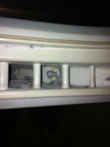

Eerst de NTC R3 schoongemaakt. Deze was erg vuil. Zie foto:
Opnieuw getest, nog steeds zelfde probleem.
Daarna begonnen met het demonteren van de achterplaat om de NTC R2 door te meten. 23,8 K Ohm.
Daarna NTC R3 doorgemeten (eerst bovenplaat, bedieningspaneel, deur en deuropening verwijderd). 10,7 K Ohm. De hele sensor gedemonteerd en nu nogmaals schoongemaakt.
Hieronder de tabel met meetwaarden uit de manual:
Nu weer testrun gedraaid en alles lijkt nu goed te gaan!!!
Programma loopt nu al ruim een half uur zonder problemen. Ziet er hoopvol uit...
