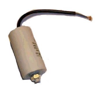

Onze Siemens Siwatherm 65000 wasdroger wil niet starten.
De motor maakt wel een zoemend geluid maar blijft stilstaan.
Als ik de trommel een duwtje geef draait hij wel rond maar als hij weer vanuit stilstand moet draaien stopt hij weer.
De aandrijfsnaar heb ik al los van de motor gehaald. Dan blijkt dat de motor niet start vanuit stilstand maar wel als ik het wieltje licht aanraak.
Iemand enig idee welk onderdeel hier kapot is...?
Bij voorbaat dank.
Condensator defect, onderdeel zal er ongeveer zo uit zien.
