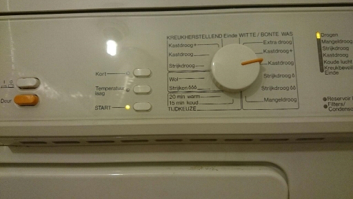

Sinds kort start de Miele wasdroger niet meer. Als ik hem aanzet, daarna het programma selecteer en op start klik, dan gebeurt er verder niets.
Om de circa 20 seconden lijkt de wasdroger opnieuw te willen starten en hoor ik een klik en gebeurt er verder niets.
Als ik op de knop klik om de deur te openen, dan blijft de zoemer 2 seconden hangen.
De laatste droogbeurt gaf aan het einde de piepjes dat de machine klaar is, maar deze piepjes waren nu ook zoemgeluiden geworden.
Het zoemgeluid klinkt ongeveer zoals het spel Dokter-Bibber.
Heeft iemand een idee wat dit kan zijn en kan ik dit zelf oplossen?(geen technische achtergrond)
Alvast bedankt voor de moeite.
Afbeelding: Alles lijkt te functioneren. Deur sluit ook goed.

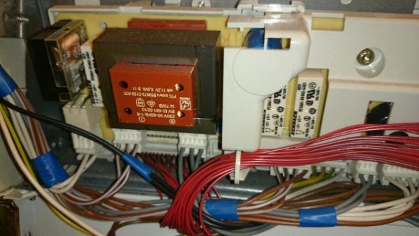

Ik heb het front geopend en de binnenkant is schoon.
Hoi beste,
naast de motor zit een aanloopcondensator, 8uF.
Mogelijk is deze defekt, dan bromt de motor, maar draait niet.
Testen kan door het bovenblad eraf nemen (linker en rechterzijkant het ronde plastic dopje eruit trekken, let op er zitten 2 pennetjes aan, en schroef eruit draaien, bovenblad iets optillen en naar achter wegnemen).
machine weer starten en tegelijkertijd met je handen aan de trommel duwen,
draaien, gaat de trommel dan wel draaien , is de condensator defekt.
Draait de trommel nog niet is er waarschijnlijk iets met de print.
Succes, ik hoor het wel.
