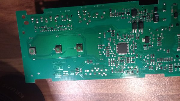

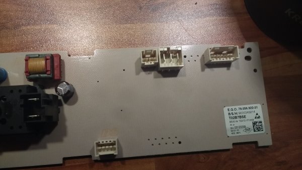

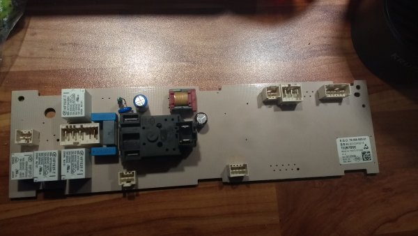

Bedankt voor je reactie. Ik heb het topic doorgenomen maar mij is niet duidelijk wat er bij de printplaat uit mijn droger kapot zou kunnen zijn. Ik heb er foto's van gemaakt, kan iemand mij vertellen welk onderdeel op de printplaats de boosdoener zou kunnen zijn?
Mochten de foto's niet duidelijk genoeg zijn dan hoor ik graag waar ik een close-up van zou moeten maken.

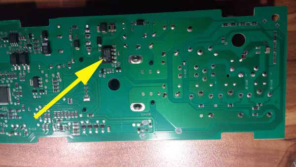

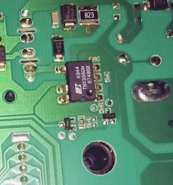

Het verdachte IC is deze:

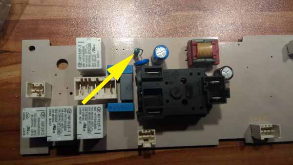

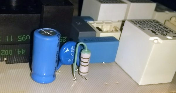

Vaak hoort daar een veiligheidsweerstand bij, dat zou deze kunnen zijn:
Omdat de afbeeldingen automatisch teruggeschaald worden kan ik geen typenummer van het IC aflezen.
De weerstand is zonder meer niet te zien zo, omdat ie rechtop staat. Ik weet ook hgelemaal niet zeker of dat de serieweerstand voor het IC is, kan de schakeling verder niet beoordelen vanaf deze plaatjes.
Je zou de weerstand eens ohms kunnen doormeten, ik verwacht een waarde van 47 of 100 Ohm.

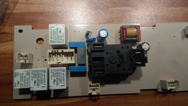

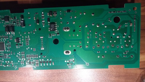

Opnieuw bedankt voor je reactie! Ik heb geprobeerd twee duidelijkere foto's te maken van de onderdeeltjes waar je een pijl bij hebt gezet.
Wordt het op deze manier duidelijker voor je? En kun je zo zien of er inderdaad een defect is?
Het IC is de TNY266GN. Dat is een SMD IC en daardoor erg lastig los te solderen en ook lastig er een nieuwe in te zetten. Tenzij je beschikt over de juiste soldeerapparatuur daarvoor én ervaring hebt met het solderen van die piepkleine onderdeeltjes (of iemand kent die dat allebei heeft). Volgens een Duits forum waar ik nogal eens kom zou je het IC er het beste uit kunnen knippen om dan de resten van de pootjes weg te solderen.
Het IC zelf kost maar weinig, google maar even met TNY266GN.
Dan vind je ook vervanging voor de veiligheidsweerstand. Tenminste, indien de getoonde weerstand 100 Ohm inderdaad de bewuste veiligheidsweerstand is. Dat kan ik zo niet zeggen omdat het via foto's vrijwel onmogelijk is de schakeling te volgen.
Je kunt de weerstand in elk geval even ohms checken (zou met een multimeter gewoon in het circuit moeten kunnen, dus hoeft niet uitgesoldeerd). Heeft ie een waarde beduidend hoger dan 100 Ohm dan is ie kapot.

Er is vanzelfsprekend geen zekerheid dat het IC de oorzaak is, komt echter zeer vaak voor.

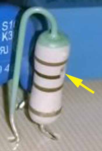

Nog even nader die foto met de weerstand bekeken: mijn indruk is dat er bij de zwarte ring aan de rechterkant een stukje uitgespat is. Dat zou inderdaad op een defect wijzen. In dat geval is het IC met zekerheid ook kapot...
Waanzinnig dat je dit zo kunt zien en bepalen, erg knap. Ik ben totaal niet technisch en weet niet eens hoe ik die ohm's moet meten.
Ik heb eens beter gekeken naar het veiligheidsweerstandje, en er is inderdaad een (relatief) behoorlijk stuk uit.
