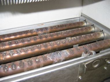

Vervolgens keek ik naar het brandgedeelte waar de koper buizen te zien. Op deze buizen (4 of 5 stuks geloof ik) zag ik op een tweetal ervan duidelijk een "verdampt plasje" liggen.

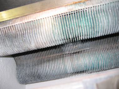

Toen ik echter bovenin de ketel keek zag ik alleen wat buizen die erg groen waren (lijken wel koellichamen?!). Betekent dat zo'n plasje van bovenaf moet komen, of zie ik nu iets wat heel normaal is in een ketel? (volgens mij worden jullie stapelgek van mij?!)
Die buizen waar je dan tegenaan kijkt (die groen waren uitgeslagen) is de warmtewisselaar.
Het is 1 blok wat is opgebouwd uit meerdere ribbenbuizen waardoor het Cv water stroomt.
Plekken op de branderbuizen kunnen inderdaad duiden op lekkage van de wisselaar... De groene aanslag op de wisselaar kan ook verdacht zijn, maar beide kunnen ook worden veroorzaakt door bijv. condenseren van het toestel bij opstarten of langdurig branden op een lage temperatuur.

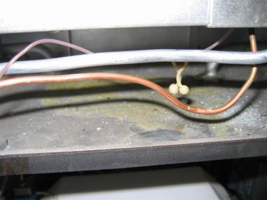

Heren, zojuist heb ik wat foto's gemaakt van het branderhuis.
Mooie fotos, de plekken op de branderbuizen zijn minder fraai.
Ik heb dit eerder gezien, in dat geval was het een lekke wisselaar.
Ook de groene aanslag op de ribbenbuis is niet zo best.
Heb je de ribbenbuis soms plaatselijk schoongemaakt Wilco?? Het is net of in de midden de buizen minder vervuild zijn dan aan de linker en rechter kant?
Of is dat optisch bedrog?
Zit er (of zat er indien je het schoon gemaakt hebt) een plek waar de ribbenbuis helemaal verstopt is?
Ik bedoel dat een hoop vervuiling tussen de ribben?
De onderkant van de wisselaar is in zijn geheel erg groen en vervuild, op de foto lijkt dat inderdaad niet zo te zijn. Ik zie ook 2 donkere plekken op de wisselaar, ook dat is helaas op de foto niet terug te zien. Die natte plekken op de buizen zijn er echt niet echt hoopgevend uit he?
