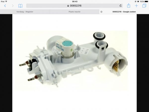

Het element zit aan de onderzijde van de vaatwasser en ziet er uit als een ronde buis met een wit aansluitblok. Om te controleren of hij defect is kunt u hem doormeten als hij dan oneindig is is hij defect. Bestelnummer element: 00652216 kosten: ca. €62,80 bij bosch excl. verzendkosten.

U komt bij het element via de zijkant. Zover ik weet hoeft de bodemplaat er niet af. Hier een foto van het element:

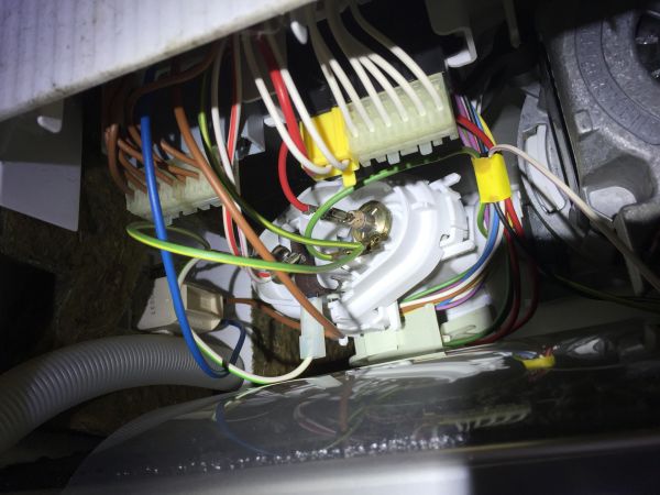

Ik heb hem warempel gevonden!!! Maar nu krijg ik hem er niet uit. Erger nog, ik krijg hem nog niet eens los!!! Tips????
Eerst alle slangen eraf halen door de slangklemmen los te nemen, komt hij dan nog niet los dan kijken of er ergens schroeven o.i.d. Zitten.
Meet eerst het element door om te controleren of hij daadwerkelijk defect is, is hij defect dan toch de bodemplaat verwijderen, slangen losnemen en eventueel schroeven verwijderen. Dan het nieuwe element plaatsen en alles in omgekeerde volgorde weer monteren.
