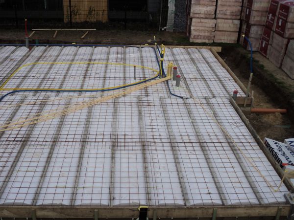

Mag je bij nieuwbouw woningen de wapening als aardmat gebruiken ipv. een aardmat (kippengaas) toe te passen of is dit niet toegestaan?
Er wordt uiteraard nog een dekvloer aangebracht.
Het gaat dus om zulk soort wapening.

Voor de vereffening van de badkamer? Daar leg je JUIST en net op, omdat er wapening in de vloer doorloopt tot buiten de ruimte.
volgens mij hoef je er niet per se aardnet voor te gebruiken, maar wat precies de maasweidte moet zijn weet ik niet.
Ja het is echt ipv. de aardmat. het zijn echt losse wapeningsnetten. het is niet zo dat het 1 groot net is. het zijn allemaal kleine stukken.
De wapening moet in de vloer wel doorlopen, anders komen er scheuren in de vloer.
In de badkamer moet er dan dus weer een net boven wat aangesloten wordt op de overige geleidende delen in de badkamer.
De losse stukken op de foto overlappen. Je kan deze afmeting natuurlijk niet uit één stuk maken.
Een aardmat (&krimpnet) is hetzelfde als wapening, maar dan wat dunner. Kippengaas is te dun en dus niet geschikt voor deze toepassing.
