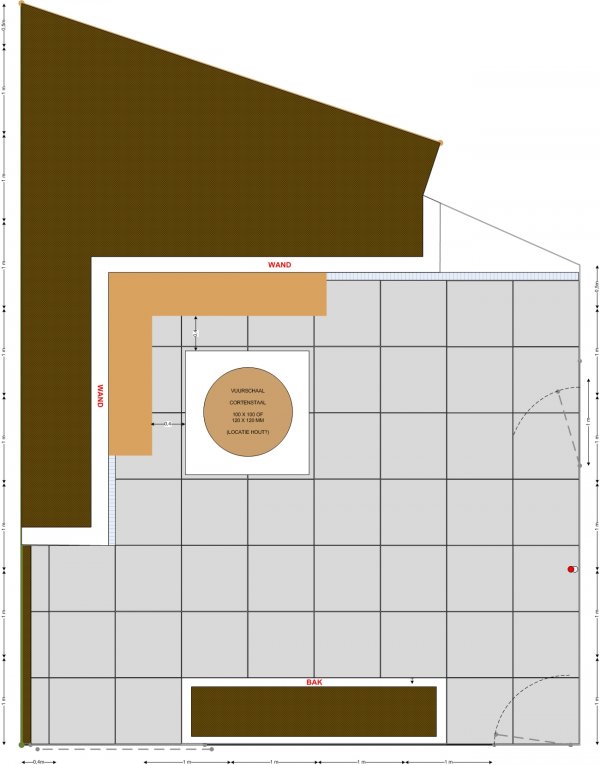

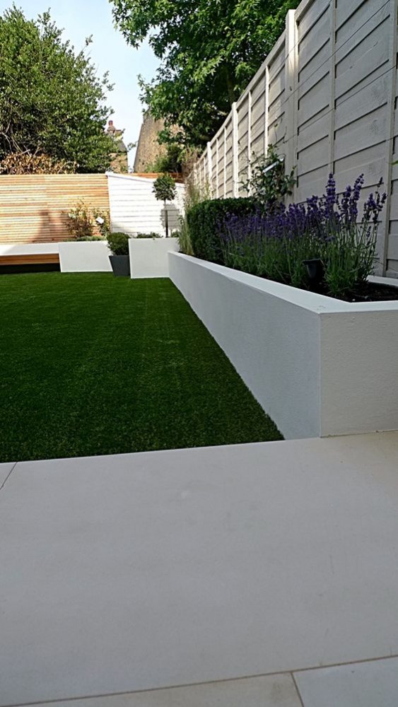

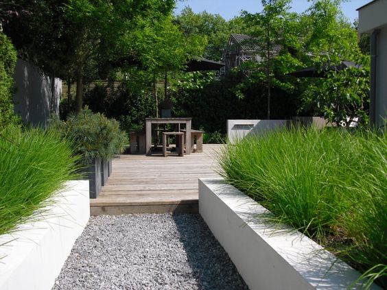

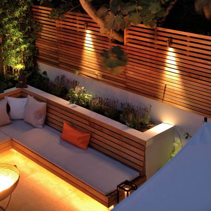

graag had ik wat tips en adviezen over het volgende: in de achtertuin wil ik een tuinwand maken zoals op de fotos (of wit, grijs of beton). aangezien Nederland nog steeds geen zuid frankrijk is, is het belangrijk dat de wand goed tegen vocht kan. Ik dacht zelf aan de volgende oplossingen:
- Betonnen wand maken (niet verder afwerken > blijft grijs, op zich prima)
- Betonnen wand maken en stucen (om het wit te maken)
- stapel blokken gebruiken en stucen (gas beton lijkt me niet geschikt, maar welke steen kan er dan wel gebruikt worden om vervolgens afgemaakt te worden met stuc?
- welk stucmateriaal is geschikt om buiten te gebruiken in de tuin?
iemand hier ervaring mee?
er zijn een aantal punten die belangrijk zijn:
- tussen de terrastegel en wand komt een afwateringsgoot. voorkeur heeft om het terras eerst te leggen samen met de goot, en dan de wand er tegen aan te bouwen gezien de grootte van het terras.
Nadeel hiervan lijkt dat met beton er altijd een rand over blijft van de bekisting (denk ik) waardoor het geheel niet is aangesloten.
- voorkeur heeft dus een muur te metselen en te stucen, maar ik kan weinig info vinden of stucwerk goed blijft?
alle tips en suggesties zijn welkom!

Zo'n vlakke bovenkant is erg gevoelig voor vervuiling. Dat soort foto's zijn altijd gemaakt als het net nieuw is :denk:
