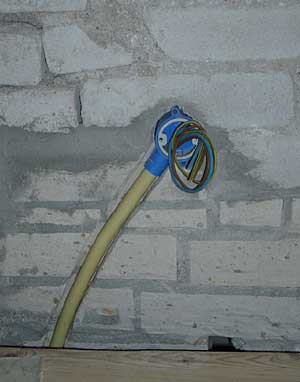

Ik wil deze wanddozen aan de muur verankeren. (Ik heb oude stopcontacten vandaar de doos van 50 mm) De muur is helaas nogal zacht (kalkzandsteen), om toch zoveel mogelijk "hechting" te krijgen wilde ik als volgt te werk gaan:
- De electrabuis vastzetten met metalen klemmen
- Gaten boren in de muur achter de schroefgaten van de doos, vervolgens deze gaten
opvullen met cement en daar een schroef insteken.
Vervolgens de boel dichtsmeren met normaal cement.
Hebben jullie nog tips/ adviezen?
