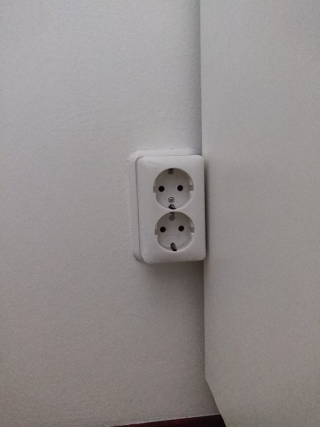

Ik zou graag een wandcontactdoos verwijderen. Moet ik de losliggende draden dan, elk afzonderlijk, in een kroonsteentje stoppen? Is dit veilig?
Het gaat om bovenstaande wandcontactdoos.
Alvast dank voor de hulp
Een kroonsteentje kan. Zelf gebruik ik las doppen van W@go. Los en sluiten binnen een klik. Aarde draad hoeft niets op.
Als je het gat achter de doos dicht wilt maken, moet je de draden in de centraaldoos afkoppelen. Je mag afgedopte draden namelijk niet in de muur wegwerken.
Spanning er vanaf, wandcontactdoos verwijderen, draden opzoeken in de centrale doos en die er vervolgens uit trekken.
Gat dicht smeren of een mooie foto van de buurvrouw er overheen plakken.
Ik was uitgegaan van tijdelijk verwijderen. Anders inderdaad zo doen zoals de andere 2 heren schrijven. En vooral die foto van de buurvrouw is een essentieel punt 😋
Geen kroonsteen maar lasklem. En een dekseltje over het gat. Maar gezien dit opbouw is zal er wel geen doos achter zitten. Dan is lashalen in centraaldoos beter.
