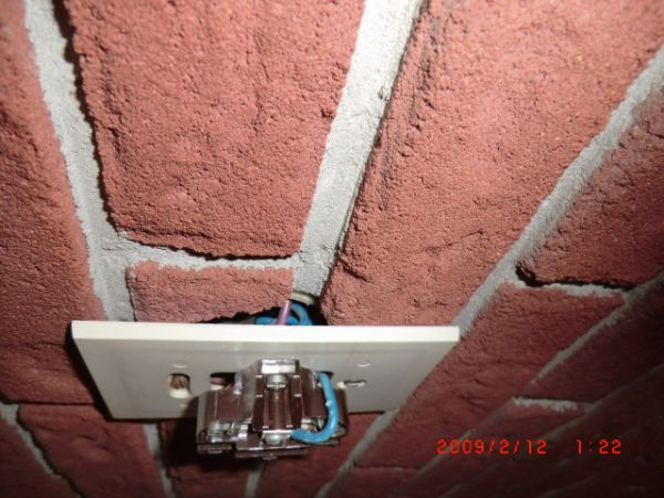

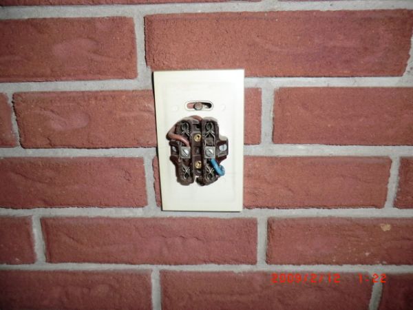

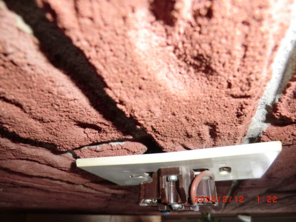

Ik heb een paar opbouw wandcontactdoos die niet goed aan sluiten op muur .
Er zit een behoorlijk gat achter waar het nogal door tocht hoe kan ik dit oplossen dat het wel goed aan sluit.
Het lijkt me gewoon een inbouwdoos te zijn wat je daar in je muur hebt. Misschien als je een inbouwcontactdoos neemt, dat die beter aansluit, omdat de afdekking kleiner is.
Verder is er weinig aan te doen, behalve de muur laten stucen.
Ja dat zou ook mogelijk zijn maar kan ik het wel een inbouw maken de contactdoos zit nog al diep in de muur verstopt die krijg je niet vast.
En dan kan het ook geen dubbele stopcontact worden maar een enkele.
Maar dat is geen probleem heb er genoeg stopcontacten in huis zitten volgens mij was de vorige bewoner bang dat hij te min had.
Als het een standaard inbouwdoos is kun je deze verhogen met ophoogringen. De ruimte eromheen kun je dan dicht smeren met cement of kit oid. Dmv langere boutjes kun je vervolgens een enkele inbouw of een dubbele semi inbouw contactdoos plaatsen.
