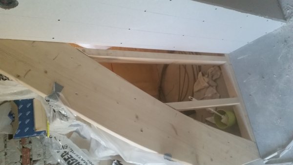

Goedenavond,
Ben in dubio over het volgnde. Ben bezig met gipsplaten plaatsen in m'n woning alleen op een plek komt het niet lekker uit. Onder nieuw geplaatste trap komt het gips nu niet onder de boom uit maar erachter. Hoe kan ik ervoor zorgen dat het gips aan twee kanten onder de boom valt? De 2/3en die ik heb geplaatst zijn breder als de boom.
Ik wil natuurlijk dat het gips aan twee kanten mooi onder de boom uit komt. Maar boom is maar 4 centimeter. Op de foto hieronder het hout aan een kant. Het gips aan deze kant valt precies met de boom samen. Dus valt er niet overheen. Ik wil dat aan de andere kant ook hebben, alleen hoe want die boom van de trap is maar 4 cm.
Iemand tips? Met raggels? Maar hoe?
Maak een plaat hout mdf of osb van 18 of 20 mm precies pas en plaats die onder de boom. Schuin vast nieten.
Osb zou inderdaad wel kunnen ja. Hoe zou je die vast nieten? Aan een kant kan ik hem op wat hout vastzetten maar aan de andere kant op de trap wordt dat lastiger. Dat kleine hoekje onder de boom van de trap bedoel ik dan. Daar schuif ik hem onder de boom dan alleen Hoe bevestig je hem dan daar?
Met een high tack kit misschien, of een profiel op de vloer vastzetten en daar de plaat in kantelen.

Dan moet je het gipsplaat ook nog wat naar binnen zetten.
Ruimte laten tussen trapboom en gipsplaat en die afkitten.
