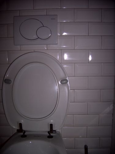

Kan ik op multiplex platen betegelen?
ik heb tegellijm geschikt voor alle ondergronden (beamix)
maar vroeg me zo af of ik de wand nog moet voorbehandelen
Het maakt nog wel uit welk soort multiplex er gebruikt wordt. tussen naadjes (op de vloer) kan altijd wat water komen. De kans dat er water bij het multiplex kan komen is altijd aanwezig. Daarom voor dit soort zaken gewoon watervast verlijmd multiplex gebruiken. Is wel duurder maar ook bij problemen (overstroming, lekkages) hoef je niet alles er uirt te breken
Eigenlijk is de regel, dat je elke ondergrond een keer voor moet strijken.
Zo worden eventuele stofdeeltjes gebonden met de ondergrond, en zal de hechting van de tegellijm beter zijn.
Gebruik in iedergeval wel watervaste multiplex, en zorg dat je de inwendige hoeken afkit.
Want ook watervaste multiplex kan gaan rotten en uit gaan zetten door vocht.
