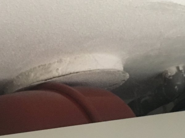

Waarvoor diende deze buis?
In de bijkeuken van ons appartement uit 1991 zit deze (afgesloten?) buis naast de cv-ketel (en expansievat). Geen idee of deze ooit gebruikt is.
Kan iemand mij vertellen wat voor soort buis dit is en if dit aangesloten kan zitten op het riool?

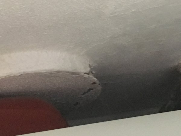

Verder is deze buis afgesloten met een dun plaatje (meegestuct lijkt het wel), van wat boor materiaal kan dit gemaakt zijn, is asbest een mogelijkheid?
We willen de boel verplaatsten om ruimte te maken voor een vaatwasser, maar als het om ern rioolbuis met asbest gaat, wordt dat lastig...
Als de pijp op de vloer zit is het een beluchting pijp, vroeger had je ketels met open verbranding dus die hadden lucht nodig dat van buiten komt.
Hij zit in de muur, ongeveer 30 cm boven de grond.
Is wel redelijk breed, diameter ongeveer 20 cm gok ik.
Zit dus waarschijnlijk niet op het riool?
Enig idee waarmee het afgesloten is (asbestplaatje of waarschijnlijk wat anders?)
Als u in een gestapelde bouw woon en u woont op de 1e woonlaag lijkt me dit het inspectieluik voor het clv kanaal gezien de afvoer die iets verderop uit de muur komt
dit kunt u dan niet verplaatsen of weghalen en dient toegankelijk te blijven voor het onderhoud
Trouwens ook wel makkelijk dat het vat er dan voor zit zal als t een kanaal is ook nog wel nooit geïnspecteerd zijn :mrgreen:
Als ie op het riool zit dan heb je stank.
gat zit zeker buiten muur of een koker.
vermoed een plaatje zink
Geen stank...
Nu inderdaad ook niet toegankelijk vanwege het gat...
De buis verdwijnt in een muur/koker waar alle leidingen, buizen lopen.
Als het een clv kanaal kanaal is dan was het wel een domme installateur die exspansie vat voor zette.
maar was er al in 1991 clv kanalen?
Aangezien er geen stank is, is het waarschijnlijk niet aangesloten op het riool.
Het gaat inderdaad om het onderste appartement, dus cvl kanaal lijkt een logische mogelijkheid.
Een aantal jaar geleden heeft de verhuurder (is een ex-huurwoning, we hebben deze onlangs gekocht om tijdelijk in te wonen en op te knappen om later zelf te verhuren) overal nieuwe cv-ketels geplaatst. Lijkt me logisch dat het toen anders aangelegd is en dat dit kanaal niet meer gebruikt wordt (zou ook de locatie van het expansievat verklaren).
Contact zoeken met de (ex)verhuurder dus en het voor de zekerheid door een loodgieter laten bekijken. En voor de afwasmachine een andere afvoer creëren.
Of het plaatje van zink is, weet ik niet. De buis is een hele brede pvc-buis. (Ik heb er wat stuc afgepeuterd).
Afdekplaatje kan ik niet goed bij (dankzij vat), wordt pvc met zink gecombineerd? Asbest is onwaarschijnlijk? (krijg een beetje de kriebels bij de mogelijkheid van asbest en slopen).
Wellicht loodgieter daar ook naar vragen!
