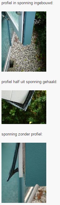

Ik heb in de sponningen van mijn kozijnen een sleufje waarin een rubber tochtprofiel zit. Het tochtprofiel zit er los in, en de hoeken zijn in verstek aan elkaar gelijmt of gelast.
Ik heb hier de lokale profielenwinkels bezocht en ze hebben mijn profiel niet.
ze kunnen het profiel wel kopieëren, maar dat is pas vanaf een honderdtal kozijnen rendabel, en ik heb maar 8 stuks.
Hoe kan ik dat nu het beste oplossen?

Als de strip afwijkend is zou ik even een foto van de situatie plaatsen. :wink:
Boertje125
Neem dan een ander standaard profiel dat ze wel leveren
houten raam en kozijn profielleringen zijn gestandaardiseerd dus die andere profielen zouden ook moeten passen

Ik hoop dat men iets kan herkennen op de foto's:
Wgb
Anders nog eens Googlen. Ik heb even bij rubberprofielen gekeken en er is heel veel te koop. Uiteraard niet met haakse hoeken maar verstek snijden zal toch geen probleem zijn.
Boertje125
Ik denk dat je het besten even een kozijnen/timmerfabriek in de buurt een bezoekje kunt brengen.
Om goed te funtioneren moeten de strippen op maat aan elkaar worden gelast
Alex S-B
Ga naar een beveiligingsbedrijf of aannemer daar
zijn ze gewoon goed te verkrijgen hoor
en ook voor een heel betaalbare prijs.
Wij doen dit ook heel vaak en in alle profielen.
Neem alle maten nauwkeurig op en neem
een stukje profiel mee. De hoeken worden aan
elkaar gebrand dus zo word het één geheel en
kunt u ze zo weer in het raam plaatsen.
