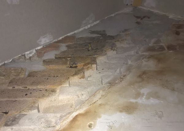

Waarmee grote gaten vullen na verwijderen schoorsteen?
Johan33
Op zolder heb ik de schoorsteen (gaskachels) verwijderd. De stenen van de schoorsteen staken een stuk in de muur van de zijgevel:
vlak onder de nok heb ik al wat gaten dichtgemaakt met cement en restjes steen, maar dat viel best tegen. Op de foto wellicht lasting te zien, maar elk gat is weer anders qua diepte en verloop. Ik heb geprobeerd om een paar gaten gewoon te vullen met cement, maar dat zakt er gewoon weer uit.
Aangezien ik nog een kleine 2,5m van die geul (2x) dicht moet maken: hoe hoor je dit nou te doen?
- afgebroken stenen uitbikken en nieuwe insteken
- gaan mozaieken met platte stukken steen en cement
- dichtsmeren met metselmortel
Ik denk dat dichtsmeren met cement het beste is. Maar hoe diep is het?
Denk in ieder geval aan een goede voorbehandeling. Voorstrijken of aanbranden bv.
Het beste kun je hiervoor kalk mortel gebruiken.
Die kun je wat dikker opzetten dan gewone cement specie.
Ik weet zo niet of de kalkmortel verkrijgbaar is bij de DHZ zaken, maar bij de professionele bouwmarkten hebben ze dat zeker wel.
Je moet wel even door de kalkmortel wat scheppen cement doorheen mengen, anders wordt die niet hard.
Een paar (verzinkte) ankertjes erin helpt tegen uitzakken. Maar ook dat is afhankelijk van hoe diep het gat is.
