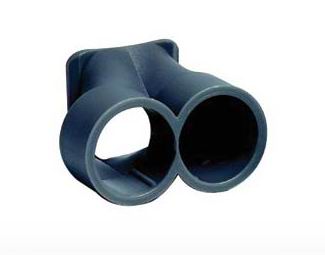

Wel is het me duidelijk dat wcd's ondeling verbonden zijn via leidingen in de vloer. Wat ik nit begrijp is hoe er vanuit (de voedende zeg maar) een wcd 2x 2 draden via hetzelfde pijpje naar beneden weglopen en dan dus bij 2 andere naastgelegen wcd's uitkomen :shock:
Bestaat er een soort T-splitsing die met de leidingen ingestort kan worden?
Er zijn idd dozen waar een dubbele spruit op een enkele poort kan.
Vanuit de doos zie je dan maar 1 gat maar er zitten links en rechts een aansluiting voor een buis.
