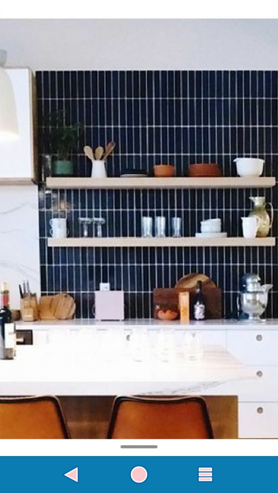

Beste klussers,
Ik ben al een tijd aan het googlen maar kan niet vinden waar ik zulke smalle tegels als op deze foto kan kopen.
Ik zie overal de metrotegels van 7.5 cm breed. De tegels op de foto zijn naar mijn schatting een stuk smaller: ongeveer 4 cm bij 15 cm. Dat is wat ik probeer te vinden.
Ik wil in onze nieuwe keuken eenzelfde wandje klussen. :)
Hopelijk heeft iemand hier een gouden tip!
Groeten, Berit
Dank! Het is dus niet mogelijk online prijzen te vergelijken om een kosteninschatting te maken? En dit soort tegels hebben dus geen bepaalde naam, zoals de metrotegels?
Prijzen vergelijken kan altijd, gewoon de prijs opvragen bij een aantal bedrijven.
Dit zijn geen losse tegeltjes, maar tegels van bv 30x30 waar voegen in geslepen zijn, zodat het lijkt of het allemaal aparte tegeltjes zijn.
Na het tegelen, worden die groeven ook ingevoegd, en lijkt het 1 geheel.
