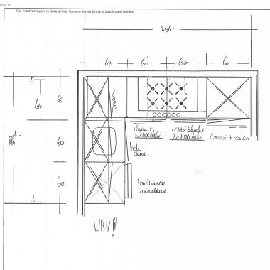

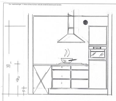

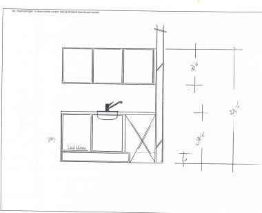

Waar moet je om denken voor plaatsen van een nieuwe keuken?
Henk253
Hallo medeklussers.
Mijn zoon krijgt een keuken, en ik ben wel een beetje handig maar ik heb zelf nog nooit een keuken geplaatst.
Nu de vraag waarmoet ik zoal aan denken en wat is de volgorde van het plaatsen keuken.
Doe er even wat tekeningen bij.
alvast bedankt,
henk

Je moet beginnen met het stellen van de onderkasten.
Daarna het blad plaatsen en de bovenkasten.
Als laatste de apparatuur plaatsen.
Kloek77
En natuurlijk eerst water en gas op de juiste plaats maken, zodanig dat de kranen bereikbaar blijven en niet achter de apparatuur verdwijnen.
Cyruse
Stopcontacten ook bereikbaar maken, bijv. achter wegklapbare plint onder keukenkastjes
Beginnen met de vloer, komen er dure tegels in b.v. marmer of andere natuursteen dan doorleggen tot aan de muur maar in elk geval tot ruim onder de keukenkasten.
Ik ben bij de buren bezig met het plaatsen van een nieuwe keuken, de marmer vloer loopt niet ver genoeg door, scheelt maar 5 cm maar je bent dan wel de klos.
Ook wanneer er een andere keuken komt na verloop van jaren en de vloer blijf liggen dan is het handig dat je niet afhankelijk bent van de vloer.
Gas, water en elektra aansluitingen staan op de tekening, houd er bij het gas rekening mee dat de kraan niet achter een lade terechtkomt, die kan het beste net onder de bovenste kleine lade geplaatst worden, meer dan een slang past er niet achter de lade.
Zet 1 onderkastje op de goede hoogte, zet een streep waterpas over de hele lengte van de keuken, heel handig om snel de kastjes de kastjes op bijna de goede hoogte te zetten.
Op de plaats van kookplaat de onderkastjes niet aan elkaar schroeven als er een stukje uit moet i.v.m. de diepte van de kookplaat, in dat geval eerst zagen voor het stellen.
Is de vloer redelijk waterpas dan kun je aan de hand van 1 kastje van alle kasten de poten uit draaien tot de gewenste afstand, werkt veel sneller dan onder de kastjes zitten te graaien.
Wat de bovenkasten betreft ook even een streep zetten op de muur en alle plaatsen waar de gaatjes moeten komen eerst uitmeten, je kunt dan alle gaten in 1 keer boren, wel even oppassen met een hoek keuken natuurlijk.
Wat de aansluitingen van gwe betreft hoeven we je niets meer te vertellen.:wink:

Gebruik een RVS gasslang, deze gaat levenslang mee. Een rubberen slang moet je officieel om de X aantal jaar vervangen (5 of 8 jaar geloof ik) maar wie doet dat...
The headhunter
En rubberslangen mogen niet weggewerkt onder een aanrechtblad.
Houd rekening met wcd-en voor algemeen gebruik, een keukenboer zet die vaak niet op tekening.
