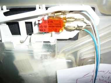

Wie weet waar ik de Cherry microschakelaar kan kopen/bestellen zoals afgebeeld op de foto.
Hij is van onze vaatwasser(Bosch SMV5503/01) en dat hefboompje kan ik overzetten want ik heb de schakelaar al los gehad.
Breedte contacten 6.35mm
Die dingen schijnen wel of niet te werken.
Bedankt voor de tips en ik woon bij Assen
Kan het zijn dat door de een of andere reden de microschakelaar blijft hangen als er stroom op de contacten staat?
Ik heb de schakelaar uitgebouwd en die blijft niet meer hangen maar tijdens een wasbeurt heb ik twee keer op de schkelaar moeten tikken omdat deze bleef hangen(ingebrande contacten misschien??)
Wie heeft er een idee.
Bij een winkel van elektronica onderdelen liggen ze op voorraad, neem de oude even mee voor de capaciteit van de schakelaar.
Vanmiddag naar elektronica winkel gegaan met de microschakelaar in mijn broekzak.
Zelfde type hadden ze niet dus naar huis en via internet besteld.
Ik haalde de microschakelaar uit mijn broekzak die inmiddels heerlijk op lichaams temperatuur was.
Ik dacht nog eens kijken of die werkt en wonderlijk hij bleef hangen en na tikken kwam het palletje weer los en na nog eens proberen weer blijven hangen.
Moraal van dit verhaal is dat als de schakelaar warm werd tijdens de vaat bleef die mooi weigeren maar bij afkoelen werkt die weer als de beste.
Toch maar even vermeld hier want bij toeval heb ik dit ontdekt.
Inmiddels weer afgekoeld werkt de schakelaar weer perfekt.
Klinkt ongelooflijk maar het is echt waar!
