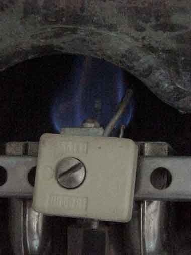

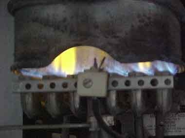

Hallo allemaal,
Ik heb onze geiser eens schoongemaakt. Door als het verbouwen en klussen zal er veel stof/gruis in. Ik heb met het zachte borsteltje op de stofzuiger geprobeerd dit stof te verwijderen.
Het viel me eigenlijk altijd al op, sinds wij hier wonen, dat de waakvlam zo groot is. Mijn vragen:
- Is dit normaal? Na het schoonmaken is hij trouwens groot gebleven.
- Is de kleur goed? Er zit namelijk ietsjes geel in.
- Kan ik hem kleiner instellen?
De geiser is van Vaillant, type zie ik er niet op staan...
Zie bijgaande foto's voor de vlam (na schoonmaakactie genomen).
Wie weet er iets vanaf?
Foto 1: geyser totaalplaatje met grote vlam
Foto 2: close-up vlam
Foto 3: geiser bij warm water vraag
Groet,
Caroline
Ik heb er maar één antwoord voor: laat hem een keer goed schoonmaken .
Want hij brandt niet echt mooi en ik heb het gevoel, dat ik iets mis op het toestel bij de waakvlam, en de inspuiter is inwendig vervuild.
Het is waar schijnlijk een Vaillant mag 135/7 of een 235/7 maar het type plaatje zit er nog in.
Het zit rechts achter de brander.
Veel succes.
Hij bedoelt waarschijnlijk dat het kapje van de waakvlam er niet op zit.
Maar volgens mij is dit een type die dit kapje niet heeft. Het is volgens mij inderdaad een Mag 135. Lijkt me overigens een vrij oude geiser.
Wat mij opvalt is dat de brander nogal geel brand. Ik ben het daarom met Marco eens, deze geiser moet in totaliteit eens goed schoon gemaakt worden.
Ben benieuwd naar het antwoord op het kapje.
Het is nl. zonneklaar dat de brander sterk vervuild is, maak ik bij deze geysers nooit in deze mate mee.
Dit type heeft geen kapje op de waakvlam.
Marco had de oplossing al, schoon (laten) maken dat ding.
Kijk maar naar de waakvlam, de randen zijn geel en de vlam brandt "slap", een schone waakvlam brand puur blauw en is feller.
Ook de hoofdbrander vlam ziet er vreselijk uit.
Lijkt het zo (kan me verkijken op de foto) of heeft de vlam aan de buitenkant langs de wisselaar gebrand?
Niet de waakvlam kleiner gaan stellen.
Marco gaf het ook al aan, de waakvlam is inwendig vervuilt, m.a.w. de inspuiter en het zeefje wat eromheen zit (luchttoevoer).
Ook de waakvlambrander zelf moet eens goed doorgeblazen worden.
Onderhoud!
