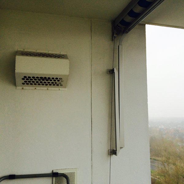

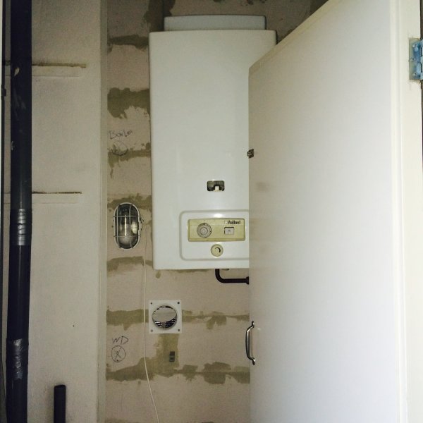

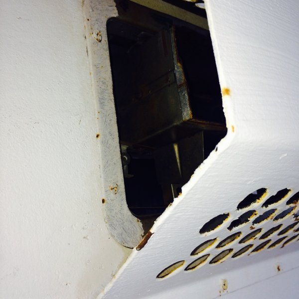

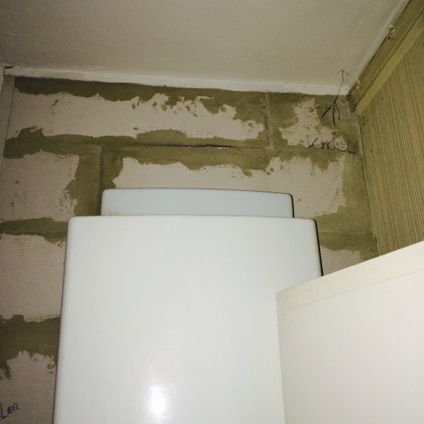

Wat betreft de geiser; kun je op/aan elk model dan een afvoerpijp maken? Dacht dat dat niet zomaar kon en dat ik dan sowieso een geheel nieuwe moest . Ik heb foto bij gevoegd van de balkonzijde en van het hokje waar hij hangt. Het gat met rooster ad balkonzijde zit ongeveer ter hoogte van de bovenkant vd geiser. . Zie ook de foto van het rooster van dichtbij waar je een soort afvoer ziet.
Het hokje wordt overigens goed geventileerd dat wel.
Ik vraag me nog af in hoeverre het nu ook echt verboden is?. De wettelijke regelgeving handhaaft toch wel de juiste normering zou je denken. Dat het een verhoogd risiso heeft, snap ik en wil ik ook niet opeb maar ik wil begrijpen of t echt cerboden is . Oa ivm buren die het ook hebben . Bvd

Dit betreft een mag sine dit is een zogenoemde gesloten geyser deze haakt zn eigen lucht van buiten en voert de rookgas ook weer af hier kun je geen andere pijp opzetten dan een muurdoorvoer wat betreft de waakvlam deze goed reinigen eventueel thermokoppel vervangen waakvlam en hoofdbrander goed afstellen
Dit is een open Vaillant geiser met een muurdoorvoer.
Het originele buiten rooster ontbreekt, het toestel mag zo niet gebruikt worden omdat de verbrandingsgassen naar binnen kunnen terugslaan.
En omdat het toestel op deze wijze niet is goedgekeurd mag het niet gebruikt worden, ook gelet op de plaats van uitmonding van dit rooster.
Met het originele rooster moet zelfs afgevraagd worden of dat de juiste plek wel was voor afvoeren van verbrandingsgassen.
