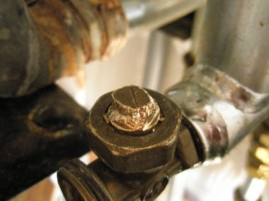

Vulkraan niet meer te openen m.b.v. tang
Goedemiddag,
Ik probeer m'n cv bij te vullen, maar krijg hierbij de vulkraan op de ketel niet (meer) open. Vroeger ging dit nog wel met een tang, maar hierbij is de kraan in zoverre versleten, dat ik nu geen grip meer krijg met m'n tang.
De situatie:
( let niet op roest / versleten zooi e.d. a.u.b.... het is een oudje ;) )
Dat bovenste stukje is dus de kraan, of wat er van over is...
Hoe zou ik die nog open kunnen krijgen, zonder iets te vervangen? Misschien een gaatje er doorheen boren, metalen pin erdoor, zodat ik weer grip heb om te draaien? Of raak ik dan iets 'vitaals'?

Vervangen dat ding.
U kunt e.v.t. de 6 kant moer iets los draaien waardoor de spindel wat meer ruimte krijgt.Maar dan nog raad ik u aan de vulkraan te vervangen.
Kosten een appel en een ei.
De kraan uiteindelijk maar vervangen, met een simpeler mechanisme voor de volgende keer. En *kijkt op de thermostaat* ... het is alweer 16 graden binnen. We gaan de goede kant weer op!
