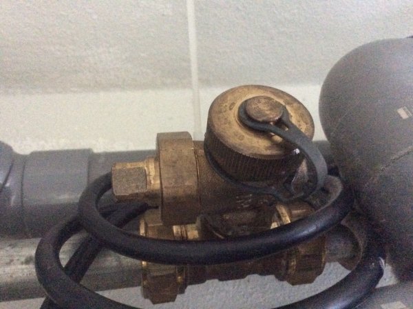

Beste mede-klusser. Ik krijg de vulkraan niet geopend. Ik kan wel dop eraf halen en de slang erop aansluiten. Maar daarna lukt t niet om hem n kwartslag open te draaien. Daar er geen hendel zit, heb ik bij de doe-t-zelf al n speciale (vierkante) sleutel gehaald maar ook daarmee lukt t niet.
Iemand nog tips?
Het is me alsnog gelukt. Bleek toch n gevalletje meer kracht zetten.
Dus als iemand ook dit probleem heeft. Haal bij n doe t zelf zaal een "sleutel tbv vul/tapkraan". Hiermee kun je met de klok mee t vierkente "sluitpinnetje" vd vulkraan n kwartslag openen. Let op: het vullen gaat daarna zeer snel dus openen en zodra t stroomt bijna meteen ook sluiten. Succes!
De kraan hoeft niet helemaal open te staan voor het vullen.
Als je verstandig bent vervang je hem een keer voor een vul en aftapkraan met hendel als hij nu al zo zwaar gaat wordt het alleen maar erger uiteindelijk.
Je kunt ook de grote 6 kant wartel iets lossen hierdoor draait de kraan wat makkkelijker maar als de druk zosnel stijgt zou ik voor de ckerheid je expansievat controleren of deze niet defect is
Als de kraan voor 1/4 of 1/2 open staat, gaat er ook water in.
Dan gaat het wat langzamer, en heb je meer tijd op de kraan rustig dicht te draaien.
