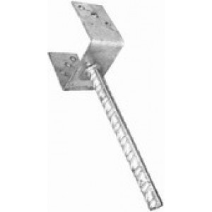

Er zijn ook paalhouders die je mee kun storten in de poeren. Daar zit dan een stuk verzinkt betonijzer onder. Deze bijvoorbeeld;
Maar deze kun je uiteraard ook gewoon in het beton mee gieten zolang je maar minimaal 5 cm ruimte rondom het ingegoten ijzer aanhoudt

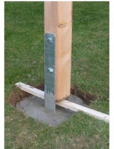

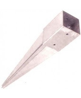

Uiteindelijk krijg je zoiets:
Je derde plaatje lijkt mij ideaal. Met name omdat ik nu vermoed dat de "stevigheid" niet van de palen in de grond komt maar van de constructie die je boven de grond maakt. Een paal heeft meer als doel dat het hele gebouw niet verzakt of schuin trekt of omhoog komt.
Kan dat kloppen?
