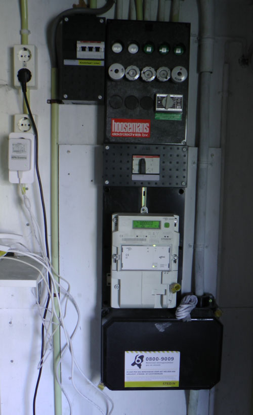

Ik heb een ietwat vreemde storing in onze elektrische installatie. Vreemd voor mij althans, ik hoop dat het voor iemand anders voor de hand liggend is.
Eerst wat foto's van onze meterkast:
Er vinden op dit moment werkzaamheden plaats in de woning en dit heeft er beslist mee te maken. Wat ik verder weet:

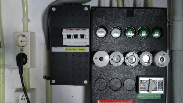

  • Volgens de netbeheerder Steding krijgen alle fasen van de 3-fase meter spanning (is een slimme meter die ze op afstand konden uitlezen)
  • Groep 1 van de kookgroep gaat naar de oven van het fornuis (combinatie oven met kookplaat) en die wordt niet warm.
  • Groep 2 en 3 van de kookgroep doen het wel, zijn elk voor twee kookzones en de lampjes van het bedieningspaneel
  • Groep 3 van de gewone groepen doet het niet, dwz de wcd's en lampen die daarop zijn aangesloten doen het niet. Als ik er een nieuwe zekering indraai zonder de hoofdschakelaar eerst uitgezet te hebben :-( dan vonkt het heel even (totdat hij goed vastzit).
  • Van groep 5 weet ik niet zeker of die het doet, lijkt erop van niet
  • De nieuwe zekeringen die ik er in heb gezet (groep 3) blijven heel, ook de aardlek vliegt er niet uit.
  • De overige groepen doen het wel allemaal
Verder is tijdens de werkzaamheden de aardlek er tenminste twee keer uitgegaan, vermoedelijk om dat de werklui met nattigheid in de weer waren bij open dozen van wcd's (was er niet bij).
Enig idee waar ik dit moet zoeken?
Alle fasen gaan tot en met de meter goed volgens Stedin.
De oven op de eerste van de drie fasen werkt niet, alsmede groep 3 (en 5?).
Kooktoestel op de andere 2 fasen doen het wel.
Dan heb jij groep 3 (en 5?) op dezelfde fase als de oven zitten, en deze fase wordt vanaf de meter niet doorverbonden met je installatie.
Dan zou ik met bijv. een duspol in de groepenkast bij de hoofdschakelaar en de aardlekschakelaar gaan meten.
Je hebt er geheid een fase vanaf de meter uit liggen.
Ik dacht zelf eerst dat er een hoofdzekering uitlag maar dat schijnt dus volgens Stedin niet zo te zijn.
Omdat zowel nr 1 van de kookgroep als nr 3 van de gewone groepen eruitlag dacht ik ook dat het dan ergens in de meterkast moet zitten (idd tussen meter en zekering/automaat).

Als u een vonk(je) ziet bij het indraaien van stop groep 3 dan moet er toch een stroomgebruiker actief zijn ?
Dat is ook precies waarom ik het een vreemde storing vind. Er zijn twee groepen die vermoedelijk op dezelfde fase zitten en op beide groepen is er geen spanning bij de wcd's respectievelijk de oven na de zekering/automaat. De zekering resp automaat brandt niet door/slaat niet uit.
Dan zou ik dus verwachten dat het probleem voor die automaat/zekering zit. Maar dan zou ik nooit een vonk moeten zien bij het indraaien van de zekering.
Ik ga morgen meten, hopelijk wordt dan duidelijk hoe het nu precies zit.

Vonkt de zekering van groep drie ook even als je tijdens het indraaien van de zekering de 3 fasen automaat voor de oven/kooktoestel en/of de hoofdschakelaar van desbetreffende groep uit heb staan?

Inmiddels ben ik wat wijzer: er lijkt niks mis te zijn in de meterkast, op alle uitgangen (na automaat/schakelaar) krijg ik netjes de juiste spanning te zien.
Maar... op wcd's van groep 3 krijg ik met mijn net aangeschafte spanningmeter een kortsluitsignaal.
Spanningsmeter is overigens toch de duurdere geworden, de goedkopere hadden ze niet liggen en ik had geen zin om verder te zoeken dus het moest blijkbaar zo zijn :-)
In ieder geval heb ik inmiddels ook wel de oorzaak gevonden: bij het frezen voor een douchegoot hebben ze gisteren door elektriceitsbuizen gefreesd. Ik hoorde net van ze dat toen alles uitsloeg en dat ze daarna alles goed hadden laten drogen en volgens zeggen deed alles het toen weer. Ze hadden ook geen schade aan de aders gezien.
Zelf net dus langs geweest en die schade eens goed bekeken en ja hoor, bij een buis waren ze er dwars doorheen gegaan. Ik gok dat er daardoor nu sprake is van een wat hoogohmige semi-kortsluiting want dat zou misschien kunnen verklaren waarom ik aan de uitgang bij de meterkast nog wel netjes spanning krijg en bij de wcd's vam diezelfde groep ineens een kortsluitingsignaal.
In ieder geval is er nu dus flink wat extra werk aan de winkel: buizen vrijhakken, nieuw stuk buis ertussen en nieuwe draden trekken.
Overigen vind ik het wel wat vreemd dat er niet minder dan 3 elektriciteitspijpen pal naast en om de doucheput in de vloer zitten. Vind dat nou niet echt de handigste plek, een stukje verderop had ook gekund lijkt mij.

Wat je nu op groep 3 hebt, je fluit de aangesloten verbruikers op die groep nu door omdat er daar geen spanning op staat, of je fluit er nu een kortsluiting door.
Als je op je oven dan ook geen spanning hebt, vind ik dat wel wat vreemd, ik ga er vanuit dat vanaf je (3 fasen) krachtgroep alle draden door één buis naar je perilex gaan, dus als ook die leiding is doorgeslepen zou ik toch verwachten dat daar alles eruit ligt.
Dan moet daar de fase, die de oven voedt tussen krachtgroep en oven zijn onderbroken.
(Er vanuit gaande dat je tussen alle fasen en nul aan de afgaande kant van je krachtgroep en op de perilex doos spanning heb gemeten).
Is er geboord in een muur of plafond waar een leiding loopt? Dan is daar waarschijnlijk kortsluiting ontstaan.
